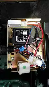

Das der Kasten, wo das Relais und der Schalter dran ist.

Kontrolliere erstmal dieses Blaue scheixx Ding was da reingebastelt wurde, und was da drann hängt. Das Ding gehört da nicht rein, und in feuchter Umgebung schon gar nicht....

Also der blaue Schei..... gehört dort hin!

Gut das du den Fehler gefunden hast. Aber dieses blaue Plastikteil wurde trotzdem nachträglich in die Zentralelektrik geklipst. Es ist original nicht verbaut, das ist absolutes Hobbybastler- Material......

Werd das Hobbymaterial mal mit dem Stromlaufplan abgleichen.
