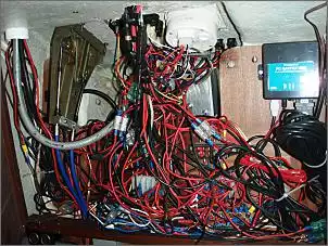

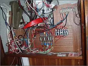

... das sinnvollste Werkzeug ist der Seitenschneider, erst mal alles raus und dann neu bei!
Alles vergebens und sinnlos, Willy.
Dido ist Bj '74.
2009, nach 35 Jahren Kabelwildwuchs sah es so aus (zwei Vorbesitzer),
Originalschaltplan vorhanden, der an manchen Stellen sogar Ähnlichkeiten mit der Wirklichkeit aufwies:
(Damals dachte ich, das sei schlimm. )
Hits:	88
Größe:	129,9 KB
(Das rechts unten im Bild, der rote Kartonstreifen, das ist übrigens "Sicherungsdraht" zum Flicken von Sicherungen. )
Also Seitenschneider, 1 km bunte Litzen, 1 kg Kabelschuhe, 1348 Kabelbinder, 3 Tage krummer Rücken. Alles raus, alles neu. Vor grad mal 5 Jahren. Schön, elegant, parallel, richtig, nach Norm.
Und heute?
Schlimmer denn je!
Nachdem alles neu war, kam da noch eine Umwälzpumpe hinzu, dort doch noch eine Steckdose, da eine zusätzliche Nachttischlampe, hier ein neuer Autopilot, da noch was und dort noch was.
Da alles mittlerweile mit Dutzenden Kabelbindern schön gebündelt war, kann man nicht schnell mal was in den Kabelbaum einfädeln...
So sieht's heute 2014 aus, ich fasse es selber nicht.
Hits:	100
Größe:	140,2 KB
Kupfer ist schlimmer als Brombeerhecken: Wieder ist alles zugewachsen, und wie beim Rasenmähen oder Haare schneiden wächst das Zeug umso schneller je öfter man schneidet.
Dabei habe ich nur das Notwendigste an Bord. Nicht mal Fernsehen oder Landstrom.
Ich muss demnächst wieder ran mit dem Seitenschneider und neuerlich von vorn beginnen.
Diesesmal in "Busarchitektur".
Wird wohl auch nichts helfen, aber sieht dann hoffentlich nicht eine Dornröschenhecke aus ...
