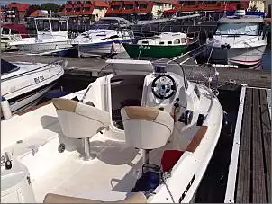

Oder so [emoji6]
Hits:	346
Größe:	86,5 KB
