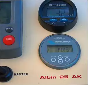

Ich habe da bestimmt ganz naive Vorstellungen.
Ich habe am Armaturenbrett ein Echolot als 52mm Rundinstrument (Navman 2100-Serie).
Ich brauche den Einbauplatz für ein anderes Instrument.
Die Idee:
Am Echolot gibt es üblicherweise nichts einzustellen oder so.
  • Ich löte an das Display vom Echolot eins, zwei, drei, vier oder was Drähte an,
  • lasse das gesamte Instrument hinter dem Armaturenbrett verschwinden,
  • an die Drähte löte ich so eine 0815-Anzeige um 17,90 oder was,
  • für die finde ich noch Platz am Armaturenbrett.
Damit hätte ich den Platz des Rundinstruments frei.
Das wär schön.
Geht aber nicht, oder?
Könnte man das irgendwie deichseln? Löten könnte ich zur Not. Weiß nur nicht welchen Draht wohin.
Hits:	162
Größe:	65,9 KB
Das obere Instrument soll unsichtbar werden. Platz wird benötigt.
Stattdessen soll so was in der Art irgendwo hin.
Gruss Andreas
(Karl Valentin)
www.albin25.eu

das wird so nicht funktionieren.
LCD-Anzeigen werden anders als LED-Anzeigen angeschlossen.
Präzise korrekte Antwort!
Um weitere Fragen zuvorzukommen , es ginge auch nicht einfach so mit einer zweiten LCD-Anzeige. Die LCD-Kontroller können normalerweise nicht zwei Displays ansteuern (zudem bräuchte man ein absolut identisches LCD).
Man müsste also mehr duplizieren als nur das Display und bräuchte dafür ein Verständnis über die Verschaltung auf der Platine. Mit Pech gibt es keinen eigenen LCD-Kontroller und der Microcontroller steuert das Display selbst an, dann ist es völlig zwecklos.
Selbst die Idee, die Anschlüsse zwischen LCD-Display und Platine zu verlängern halte ich für wenig erfolgsversprechend.

Kannst du dir nicht ein 52mm Aufbaugehäuse auf das Armaturenbrett setzen?
Gibt es zu Hauf günstig in der Bucht.

Kannst Du an die Stelle ein Split Screen Instrument setzen, welches gleichzeitig (übereinander) zwei Messwerte anzeigt?
Oder das Voltmeter (Ladebilanzmessgerät?) unter Deck verbannen? Das brauchst Du eigentlich nicht, wenn Du fährst, sondern wenn der Motor steht ... .
Wenn Du partout den Platz brauchst - wirst Du wohl als erstes Dein Echolot aufmachen müssen (dann ist das vielleicht schon kaputt). Und schauen müssen, ob das LCD mit Drähten angeschlossen ist (die ließen sich ja vielleicht einfach verlängern, dann bräuchtest Du keine neuen Teile) oder mit Gummikontaktleisten (das wäre tendenziell ärgerlicher, die ließen sich nicht einfach verlängern, ....).
Eine Signalumsetzung auf einen anderen Displaytyp zu basteln - dürfte Dich Wochen oder sogar Monate beschäftigen. Wahrscheinlich andere Spannungen, andere Pinbelegungen, vielleicht andere Taktung ... .

Ohne ins Detail zu gehen, aber die Lösung mit "bauen wir das Echolot um" war schon die ultima ratio.
Ich habe befürchtet, dass das auch nicht gehen wird, aber man muss ja wenigstens fragen.
So bleibt eben nur ein komplett neues Armaturen-Panel, das grade (2 Jahre oder so) neugemacht worden war. Daran wollte ich mich eigentlich vorbei schwindeln. Die Variante mit den Zusatzinstrumenten-Halterungen erinnert mich zu sehr an meine Zeit als Halbstarker im ersten Auto (Mini 1000 vor gut dreißig Jahren ).
Das geht in unserer Dido, dieser gesitteten Schwedin, nun gar nicht mehr.
Was solls, noch eine Baustelle mehr, die ich eigentlich nicht vorhatte ...
