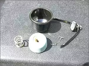

Das Bild ist zwar aus dem Netz, aber so sieht er aus. Der ist in dem Becher, der unter der Benzinpumpe sitzt.

Bei mir sieht er so aus

Meine Benzinpumpe war von 87', da sah er aus wie ein "Toilettenstein" :-D
Der von dir passt da aber auch rein.
