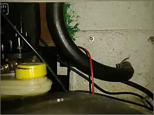

Ich habe auch solch eine Schlaufe im Entlüfterschlauch.
Kann es eventuell auch daran liegen, dass der Einfüllstutzen von der Seite her kommt und nicht von oben? Dann wäre dort schon das erste Hindernis.
Uwe
Du hast nur dies eine Leben.
Hits:	124
Größe:	60,7 KB

Ist ein syphon nach oben. So kann keine Flüssigkeit drin stehen und wie Harald bemerkt hat, auch kein Seewasser eindringen.
Uwe

Dein Deckel von den Ausgleichbehälter der Trimpumpe ist kaputt :$.
