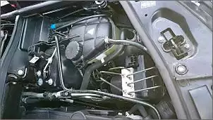

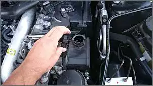

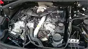

Heute beim nach schauen von den Betriebsflüssigkeiten bei meinem Auto ist mir ein Behälter aufgefallen, wo ich nicht weiß was da reingehört.
Auch im Bordbuch steht nichts drin. Klicken Sie auf die Grafik für eine größere Ansicht
Hits:	363
Größe:	81,1 KB
ID:	567300Klicken Sie auf die Grafik für eine größere Ansicht
Hits:	361
Größe:	65,0 KB
ID:	567301Klicken Sie auf die Grafik für eine größere Ansicht
Hits:	353
Größe:	59,5 KB
ID:	567302 Ich vermute mal das es sich um die Servolenkung handeln könnte, bin mir aber nicht sicher.
Es ist zwar noch ein bisschen was drin, aber es reicht nicht mal mehr zum Messstab.
Das lässt mich nicht mehr in ruhe, wenn ich nicht weiß was da reingehört [emoji16].

Das dürfte der Kühlmittel-Ausgleichsbehälter sein
Gruß Heinz,

mmmh... nur anhand des Deckels mit Meßstab würde ich eher auf etwas anderes tippen, z.B. Servolenkungen o.ä.
servus
dieter

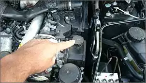

Leider nein, der ist weiter rechts zu sehen Klicken Sie auf die Grafik für eine größere Ansicht
Hits:	199
Größe:	69,2 KB
Gruß Harald

Das ist Öl für Deine Servolenkung. Der Kühlmittel Kübel ist der " Dicke " rechts auf dem Bild.
Gruß Jürgen

Wenn du bis morgen Zeit hast gucke ich im System bei uns... Bin beim Daimler
Edit : ich dussel hab nicht richtig hin gesehen. Der ist für die servopumpe...

Das ist auch meine Vermutung
Gruß Harald

Das brauchst Du nicht zu vermuten.....das ist so

in den Behälter kommt ATF, und zwar das gleiche Fluid, welches im Automatikgetriebe ist.
Und dafür gibt es eine ganze Reihe von Freigaben, so ca. eine DIN A 4 Seite voll.
Ins Automatikgetriebe sollte ein Öl nach MB 236.14.
Zwischenzeitlich hat es aber schon ein Weiterentwicklung im Sinne einer Fortschreibung gegeben, so das es schon 236.15 oder 16 (?) gibt, die auch einsetzbar sind.
Bei Einsatz in der Servolenkung wäre ich aber ohnehin nicht so pingelig, beim Automatikgetriebe schon.
Die Motorabdeckung unten ( Plastikwanne) saugt zudem bei Undichtigkeiten auch eine gewisse Menge Öl auf.

Nur noch eine Frage zur Sicherheit, es ist dann aber schon der Behälter für die Servolenkung, und nicht fürs Automatikgetriebe??
Gruß Harald
