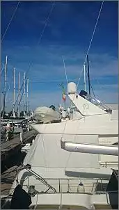

Da ich grad in unserem Feriendampfer liege und aus dem Salon die Fly durch die Luke sehen kann kann ich anhand meines Gardemaßes 1,85 mal Grad nachmessen...
Bis zu Wasserlinie sind es 2,20 bis zum Dach. Dann nochmal oben inkl Geräteträger 2m plus 1,50 Tiefgang macht 5,7m Gesamthöhe.
Plus minus 20cm Schätztoleranz...

Was heißt schon nur? Ich hab hier grade ca. 30 Boote über 40ft neben mir liegen und die sind bis zur 92 ft am Ende des steges eigentlich alle gleich hoch wenn man die Satelliten Schüsseln mal wegdenkt...
Ich glaube nicht das sich die unterschiedlichen Boote mit Fly groß in der Höhe unterscheiden zumindest sieht es bei denen die ich hier so von unserer Fly aus fluchten kann nicht so aus.... Ich meine innen muss man stehen können und oben drauf auch... Da ergibt sich die Höhe fast von selbst denke ich...
