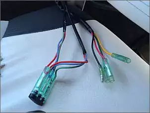

Hallo, hat jemand ne Ahnung wie man die trimmanzeige anschließt? Strom bekommt er und drehzahlmesser funktioniert auch!

versuche eben Bilder hoch zuladen!Klicken Sie auf die Grafik für eine größere Ansicht
Der markierte Stecker ist für den Trimmsensor. Das Kabel muss verlängert werden (Kabel gibts auch als Originalteil mit passenden Steckern) und im Motor angeschlossen werden, gleicher Stecker
Voraussetzung ist natürlich ein Powertrimm bzw. Trimmsensor

Super danke werde mal nachschauen! Den Sensor wird der wohl haben denke ich , ist ein yamaha f115 aus 2010
