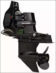

Um auf 1500 U/min zu kommen muss man schon etwas mehr Gas geben
Zitat von det740 Beitrag anzeigen
... Ich war mir dessen bewusst, das es nicht gut ist den Antrieb wegen des Kardangelenks so zu belasten. ...
Nocheinmal, dem Kardangelenk der Welle ist es egal ob rechts, links oder hoch.
Hits:	183
Größe:	29,2 KB
Kritisch wird es, wenn die seitliche Führung (grün) "verlassen" wird, weil dann alle Lenkkräfte nur noch auf den Drehpunkt (rot) wirken.
Cyrus hatte damals die Merc-Info mit den 1500 U/min gepostet.
Gruß Lutz
