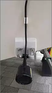

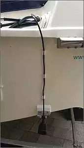

Ich habe das bei mir mit einem dicken Kunststoffküchenbrett gelöst. Da lassen sich die Schrauben super reinschrauben. Das ganze habe ich vorher mit der Kappsäge in Form gebracht. Die Kunststoffplatte habe ich mit Sikaflex auf das GFK geklebt.
Ich denke damit eine vernünftige Lösung ohne bohren gefunden zu haben.
Hits:	3510
Größe:	23,5 KB
ID:	560473Klicken Sie auf die Grafik für eine größere Ansicht
Hits:	1666
Größe:	26,8 KB

Und da sollten die entsprechenden Bilder sein...
