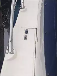

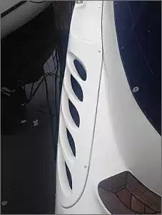

Ich weiß nicht ob Sealine immer eine Doppelbilge verwendet. Aber bei meiner S37 ist das (zum Glück) so. Doch Frage ich mich: wie kommt so viel Wasser da rein?? Wenn ich alle paar Tage die Bilgepumpe anstelle kommt immer ordentlich was raus. Wo kommt es her?? Es ist auch immer etwas Diesel oder Ölrückstand mit dabei. Das mag vielleicht von früher kommen. Vielleicht ist mal Diesel da reingelaufen. Aber wo kommt das Wasser her? Hat jemand ähnliche Erfahrung? Gruß. Christian
  #340

Vielleicht sind diese Seitenteile schuld dran? Nach starken Regen zum Beispiel?

@wolle56: bei mir war mal der Schlauch am Bordduchlass für das Frischwasser für die hintere Toilette etwas undicht. Hat zwar nicht gereicht, dass die Pumpe anspringt, aber immerhin sammelte sich da immer wieder Wasser. Guck doch mal in die Klappe in der hinteren Kabine zwischen Bett und Wand zum Salon. Alles natürlich unter der Annahme euer Layout ist so wie unseres (S41HT). Alex
  #342
Werde ich machen. Von vorne kann es definitiv nicht kommen. Bilge in der vorderen Kabine sowie Mittschiffs ist knochentrocken.

Zum verrückt werden!!!!
Ich kämpfte zwei Jahre mit unerklärlichem Wasser in der Bilge....die Gründe waren banal....zuerst war bei der Trimmklappe eine Schraube kaputt...der Wassereintritt erfolgte dann fast mittschiffs, obwohl hinten eine Schraube mit der die Trimmklappen am Rumpf befestigt ist kaputt war....
Nächste Ursache war das Boilerüberdruckventil...da ging Wasser raus....verlor sich in den Dämmplatten und kam an anderer Stelle wieder raus.....
nächste Möglichkeiten sind sämtliche Borddurchlässe.......ich wünsche Dir viel Glück bei der Fehlersuche...seit 2 Monaten ist meine BILGE ENDLICH trocken..lg Bernhard
Na du hast es gut. Ich ziehe bei meinen Booten Bilgeprobleme scheinbar magisch an. Was mich zusätzlich aufregt ist das durch beide antriebe Wasser in die Motorenbilge tropft. Mein Service (der das Boot jahrelang im Service hatte) sagt, dass das wohl mit der Lenkung zusammen hängt. Sei beim Vorbesitzer vor ein paar Jahren auch schon mal vorgekommen und kommt bei seiner Cobald wohl auch vor. Trotzdem. Ärgerlich. Kann jetzt aktuell nichts machen [emoji30]

fahr mal bei offener Motorklappe und gucke ob deine Seewasserpumpen evtl undicht sind.......
am Übergang Abgasknie / Abgasrohr kann auch Wasser be laufendem Motor in die Bilge laufen, das würde dann auch den Rußanteil erklären weil dort Abgas und Kühlwasser vermischt werden...
Gruß Olli
Danke. Das wird's aber nicht sein. Liege jetzt schon ein paar Tage ohne gefahren zu sein. Mag vielleicht auch an den starken Regenfällen liegen.
Mich würde vielmehr interessieren ob Sealine Fahrer dieses lecken durch den Antrieb (verursacht durch die Lenkungsdichtungen?!) auch haben? Soll lt. meinem Service nicht ganz untypisch für Sealine sein.
Tropft manchmal eher man an Stb dann wieder an BB. Wo es genau herkommt, lässt sich schlecht sagen. Irgendwo mittig des Antriebes sieht man es tröpfeln.
Gruß, Christian
Anhang 560464Anhang 560465
..glaube ich nicht, bei meinem Freund ist so gut wie kein Tropfen in der Bilge...in einer S38
Mal einen kleinen Schluck probieren und erst mal eingrenzen ob Süß- oder Salzwasser ist. Äähm.... weiß nicht ob du im Süßwasser oder Salzwasser liegst.
Solltest du im Süßwasser liegen, würde ich mal einen Frostschutz für Wassertankanlagen rein geben. Der ist eingefärbt aber gesundheitlich unbedenklich.
Gibt es bei SVB. Wenn dein Wasser Wasser in der Bilge gefärbt ist, kommt es schon mal nicht von außen und die Suche lässt sich auf die Bordversorgung eingrenzen.
Bei meiner SC39 war es der Wassertank. Edelstahl, aber löchrig wie ein Schweizer Käse. Die Ursache waren die Schweißnähte an den Schwallblechen.
Das mit den Antrieben hat dich ja schon Olli gefragt. Bei Mercuiser gibt es Probleme mit den Lenkbolzen. Hatte ich auch auf meiner alten Sea Ray.
Hits:	144
Größe:	91,0 KB
ID:	560502   Klicken Sie auf die Grafik für eine größere Ansicht
Hits:	147
Größe:	168,8 KB
Geändert von Uwe (16.08.2014 um 15:27 Uhr)
