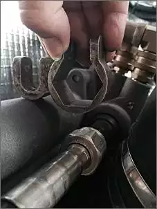

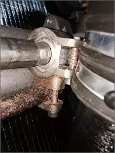

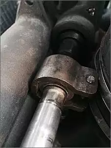

So nun noch weitere Bilder es bleibt echt hängen und ich werde nun das bracket zersägen lassen damit ich dieses um 90 Grad nach oben drehen kann und das untere Element lasse ich wieder anschweißen
Kennt ihr jemand der dies im Großraum Stuttgart machen kann. Gebe zu ist nur Peanuts Auftrag. Aber dann passt endlich der Autopilot und das loch im Cockpit ist nicht umsonst
Was meint ihr ? Gruß und danke für die Tipps
Daniel

Das Bracket, also die Fixierung des Linearantriebs
ist eigentlich fest und da bewegt sich nix. Bewegt
sich das ganze Lenkungsteil samt dem Bracket ?
Ist schon sau eng da hinten. Aber Dein Plan könnte
klappen !
Christian

Das bracket ist fest es bewegt sich allerdings das gesamte lenkungsteil
Im Moment sehe ich nur diese Möglichkeit mal sehen wie ich dies am besten zerschneide ohne materialverlust
