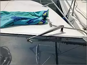

Bei meiner 2655 hat sich der Wischer verabschiedet.
Wo bekommt man passenden Ersatz ?
Passt auch ein Arm aus dem kfz Zubehör ?
Wie bekomnt man den Arm ab ?
LG TomKlicken Sie auf die Grafik für eine größere Ansicht

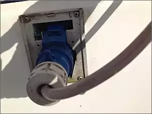

Die Schiebe Abdeckung am Landanschluss hat sich ebenfalls verabschiedet bisher in Web leider nichts gefunden... Hat jmd einen Tipp woher ich das bekomnen könnte ?

Ich habe einen KFZ Wischer auf meiner 265. Das untere Ende des Wischers kann man über der Welle hochklappen. Dann kommt die Mutter zum Vorschein.
Klappe und Mutter lassen sich ev. schwer lösen. Öl hilft...

Zur Steckdose kann ich dir z.B. nur so helfen:
http://www.ebay.de/itm/CEE-Steckdose...3D160665774779 (PaidLink)
Oder so:
http://www.ebay.de/itm/CEE-Einbauste...item2ecb1a9e5a (PaidLink)
