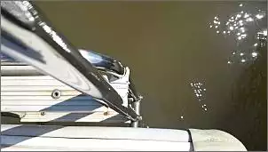

google mal nach Curryklemme....
so ein kleines Teil hatte ich am alten Boot.
Kleinen Tampen an die Badeleiter und am Boot dann einfach in die Klemme gezogen...
an dem Tampen kann man die Leiter auch gut hoch ziehen, ohne sich groß hinten über zu hängen....

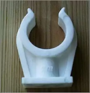

Möchtest du sie einrasten oder so richtig festmachen?
Für Ersteres eignet sich so eine Klemme. Da passt das Rohr von den Badeleitern meist rein und es hält auch ganz gut.

Sowas in der Art habe ich mir gedacht.
Gibts die auch doppelt? Das ich quasi eine seite ans feste ende der leiter klemme und das lose ende der leiter in die andere seite einrastet?

Ja gibt es. Für zwei Heizungsrohre [emoji6]
In jedem Baumarkt.

Ha eben nicht [emoji6]
Ich hab 2 Baumärkte heute abgeklappert... Nichts

Waaaaas? Beim Heizungsbauer vielleicht?
Gesehen hab ich sowas auf jeden Fall schonmal.

Dann nimm doch zwei, mit dem Fuß gegeneinander und verbinde die beiden mit M5 Schraube und Mutter.

Gibt es für 2 Rohre, dann sind die Öffnungen aber nebeneinander. Hier also nicht so sinnvoll.

Die Lösung mit den beiden Klemmen verschrauben hat super gepasst Klicken Sie auf die Grafik für eine größere Ansicht

Die weißen Kabelrohrclipse, die Bambule84 sich jetzt zusammengeschraubt hat sind UV- und Witterungsbeständig.
Installierte Kabelrohre sollen ja auch im Küstenbereich nicht nach kurzer Zeit abfallen.
Man kann ja auch zwei verschieden große, sprich unterschiedlich stramm sitzende, Clipse verwenden. Dann sollte auch das Lösen aus dem Halter kein Problem darstellen.

Praxistest hat ergeben, dass die klemmschellen nicht sonderlich gut halten, die liegen jetzt in der weser irgendwo, habe mir die vom segelladen bestellt

Ist zwar auch mit weit Hinüberbeugen verbunden, um die Leiter hochzuholen (oder man "angelt" mit dem Bootshaken),- aber der Spanngurt ist zügig und unkompliziert angetüddelt.
