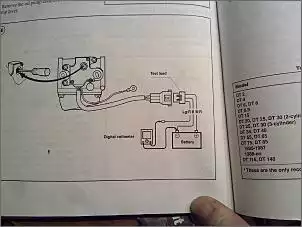

mach den Messaufbau nach dem Plan,
Hits:	526
Größe:	62,9 KB
stell 0,5 Volt mit dem Trimmer ein und dann kontrollier den Zündzeitpunkt mit einer Stroboskoplampe.
Wenn er dann noch spukt fehlt es wo anders.
MfG Walter

Das wurde schon gemacht, am Messplatz ist alles IO. Im Betrieb am Motor jedoch nicht. Daher ist noch nichts geklärt.
Ist der Schalter in Ordnung aber es kommt die korrekt vorhandene Steuerspannung des Schalters nicht am Steuergerät an bzw. wird nicht richtig verarbeitet? 190 Eu für einen neuen Schalter sollen keine falsche Investition sein!
Dazu wollte ich die Steuerspannung ohne den Schalter auf anderem Wege simulieren. Auch die Versorgungsspannung soll extern zugeführt werden um auch das auszuschliessen. Aus dem Resultat sollte dann erkennbar sein, ob es der Schalter ist oder die nachfolgende Strecke.(Kabel, Steuergerät)
