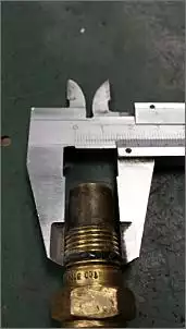

Alt 21.02.2014, 07:36
Das ist ein 3/8" Rohrgewinde also 16,66 mm
Hits:	180
Größe:	33,9 KB
Anhang 516271
Hi Henning,
vielen Dank für das Nachmessen und das Bild.
Da sind wir ja weit entfernt von obiger Aussage, es würde sich um ein 1/2" Gewinde handeln.
Werd mal sehen, dass ich so einen Gewindebohrer auftreibe und damit die Gewindegänge wieder schön sauber bekomme...
4 Stunden später: So jetzt habe ich alles fertig, Gewinde sind wieder frei und die Temp-Sensorik wieder eingeschraubt.
Gruß und schönes Wochenende
Tom
Anhang 516271
In diesem Falle vllt zutreffend, aber pauschal nicht ganz richtig
Es gibt beide
Gruß 45meilen
