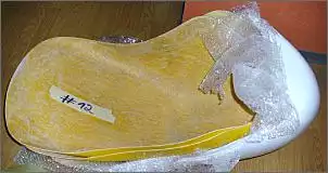

ja , hat grad nix mit Boot zu tun, aber ich hoffe ihr könnt mir trotzdem helfen.
Mein weiteres Hobby sind Liegetrikes.
Nun habe ich mir gerade eine Frontverkleidung gegönnt .
Die würde ich gerne mit einer selbstkonzipierten Halterung an meinem Trike befestigenKlicken Sie auf die Grafik für eine größere Ansicht
Hits:	251
Größe:	63,0 KB
Nun meine frage;
Mit was kann ich eine Halterung aus Alu auf diesem GFK verkleben?
Vielen Dank

Meine Vermutung: Eine "einfache" Verklebung sollte zumindest dauerelastisch sein (Sikaflex?).
Ich würde die Halterungen hier aber eher an-/überlaminieren.

Für die verklebung Alu/GFK kannst Du am besten 1-komponentigen elastischen Klebstoff auf PU-Basis verwenden, Kleber dieser Art sind elastisch und überlackierbar, sie finden z.B. verwendung im Metallbau, Fahrzeugbau, Klimatechnik, aber auch im Schiffsbau und Containerbau.
Die Kleber gibt es zudem in verschiedenen Farben.
Der Tip von Philip aus Beitrag #2 ist daher nicht falsch und nicht richtig: SIKAFLEX ist eine Herstellerfirma mit mehreren 100 Produkten, die aber überwiegend 2-komponentig verarbeitet werden müßen (Primer + Kleber), um eine Haltbarkeit zu gewährleisten.

Wie empfohlen mit sikaflex 221
Alt 18.07.2014, 20:37
Benutzerbild von She's_a_Lady
Registriert seit: 16.05.2010
Beiträge: 1.935
Gute Wahl
Hast Du Primer benutzt?
Hast Du auf eine ausreichende Schichtdicke geachtet?

Primer?
Natürlich nicht, ausreichende Staerke: satt
Wenns in drei Tagen nicht hält wird laminiert oder geschraubt.

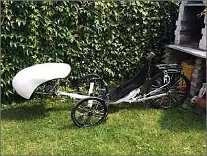

alles hält und klebt wie es soll.
Danke Euch

Ich kann mir nicht helfen, aber ich finde das Ding reichlich winzig! Es wird den Fahrtwind aber ganz gut abhalten denke ich...

Ja, ist schon klein.
Aber was bringen wird's schon.
Ein Versuch ist es mir wert.
