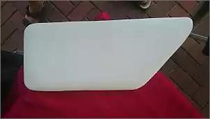

Hallo Freunde,
Habe mir ein Verkleidungsteil hergestellt, das ich an einer Bordwand, also Holz auf Holz befestigen möchte. Eigentlich zwei...also eins links, eins rechts.
Nun muss ich leider feststellen, dass bei permanenter Befestigung mit Schrauben die Motorraumabdeckung nicht mehr aufgeht.
Wie also befestigen, damit ich jederzeit und einfach die Verkleidungen wieder abnehmen kann? Klettband scheidet schon einmal aus,irgendwann hält`s nicht mehr. Außerdem muss die Verkleidung eng anliegen, sonst sieht man die Lederfalten zu stark.
Wer hat da eine zündende Idee?
Es grüßt Bernd aus M-V
Wenn ich den See seh, brauch ich kein Meer mehr
Hits:	140
Größe:	33,8 KB
ID:	554621Klicken Sie auf die Grafik für eine größere Ansicht
Hits:	134
Größe:	19,9 KB

Je nach dem wie schwer das Teil ist, mit Magnet und Metallplatte als Gegenstück.
Neodymmagnete sind bei kleinen Größen schon recht stark.

Okay, aber wenn ich dagegen gelehnt sitze, hält der Magnet das auch?

Hi
Wenn du solche Klettbefestigungen nimmst, halten die auch länger.
http://www.hotfrog.de/Firmen/Klettba...-Duotec-104820
Damit werden heutzutage ganze Autos montiert.
(na wenigstens die Innenverkleidungen)

Ideal für Deine Anwendung wären die Verschlußsysteme von Seite 314/315, hierbei werden die Teile der Seite 315 eingelassen und die Gegenstücke der Seite 314 in das aufzubringende Bauteil an der entsprechenden Gegenseite eingebracht.
So kannst Du jederzeit das Teil durch andrücken fixieren und wieder lösen.
Sauber und ordentlich
http://www.titgemeyer.de/fileadmin/u...IK/Tb1431D.pdf

selbst kleine Magnet haben schon teilweise über ein Kilo Haftkraft.
Ich würde mir das Teil unten mit einem Winkel als Auflage vorstellen und oben mit 2-3 Magneten.
dann wir das halten, zumal es ja nicht nach unten rutscht.

Es gibt auch Klettband aus Metall. Die sind der Hitze im Boot gewachsen.
http://www.blechnet.com/themen/konst...ticles/228434/

Sofaverbinder

Zitat von SchlammigeFlosse Beitrag anzeigen
Sofaverbinder
Genial, genial einfach. Tja, fragt nen Polsterer. Nach sowas such(te) ich auch. Möchte mir Rückenlehnen abnehmbar auf meinem Achterdeck ranbasteln.

Von "Fastmount" gibt es Verbindungsteile in unterschiedlichen Ausführungen.
Auch ganz eng anliegende.
Google mal Fastmount oder gib es bei der Produktsuche bei www.lindemann-kg.de ein.
Bekommst Du bei jedem Wassersport Fachhändler.

Standard Sofaverbinder
Ich verarbeite die Sofaverbinder in rostfreier Ausführung in meiner Sattlerei, bei Bedarf kann man sie flach in dem Schraubstock stecken, 1 mal Drehen und schon sind sie enger und jederzeit ist die Verbindung wieder lösbar. Das beste, die Dinger sind billig! 2 auf der Verkleidung festgemacht, hält länger als das Boot

Sofa Verbinder sind eine gute Lösung. Mit dem gleichen Prinzip lässt sich auch eine Aufhängung aus Holz erstellen wie es früher z.B. bei Hängeschränken verwendet wird.

Druckknöpfe anschrauben, oder nieten, ist billig und hält in alle Richtungen.

Danke für die Super Ideen! Jetzt weiss ich, wie ich's mache.
