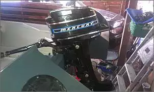

Hallo, haben einen Mercury Marine 4 ps 2 takter wohl Baujahr 1974, aber woher soll ich wissen welche zündkerze original verbaut ist und welches Gemisch ich fahren soll??
Der vorbesitzer sagte was von 1:40???!!!

Michung 1:50 und Kerzen Champion L-78V !

Hallo, habe gerade gefunden nkg buhw-2.
Ist das ok??

Ich habe Dir doch geschrieben welche rein gehören ! Wenn die nicht verfügbar sind gibt es Vergleichstabellen im I-Net !
Ist das ok??
ist richtig ...
