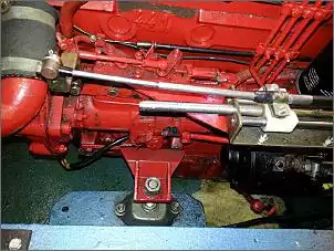

So. Ich bin am Boot und habe direkt am Motor mal 1 Liter Diesel abgezapft. Absolut sauber, klar und ohne Dreck welcher Art auch immer... ABER
Ich habe mir einen Eimer frischen Diesel von ARAL geholt, ihn in einen Bottich gefüllt und den Motor davon kosten lassen.
a) der Motor ist merklich viel agiler und reagiert sofort auf Gasstöße.
b) der Farbunterschied vom Diesel
Hits:	310
Größe:	57,9 KB

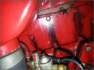

c) ich habe Öl entdeckt. Was ist das für ein Deckel am Motor auf der anderen Seite der Einspritzung ?
Hits:	383
Größe:	120,8 KB
So. Ich denke, es wird am Diesel liegen. Wie kriege ich 220 Liter da raus?
Gruß Jan

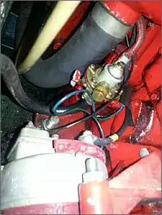

Hat eine Pumpe nicht einen Stromanschluss?
Die Pumpe sollte doch nur mit Zündung laufen, oder?
Hits:	683
Größe:	58,0 KB
Gruß Jan
★☆★ gesendet vom Wischgerät ★☆★
hier könnte etwas sinnvolles stehen. Ein Bier zum Beispiel

Diese Pumpe befindet sich auf der rechten Seite unterm Wärmertauscher, richtig?
Dann wird diese Pumpe zu 99% durch einen Nockenantrieb betätigt. Es sei denn dort wurde etwas nachträglich umgebaut.
(Ich hab den selben Motor, allerdings ne andere Pumpe an dieser Stelle verbaut)
Normalerweise sollte sich an der Pumpe iwo ein Hebel befinden, um manuell Kraftstoff zu fördern... zB zum Entlüften der ersten Dieselleitungen bis zum Filter.
In dieser Förderpumpe muss eine Gummimembran sitzen. Im Alter können diese Membranen reissen... und somit wird kein bzw kaum noch Kraftstoff gefördert.
Deine Einspritzpumpe kann den Diesel nicht mittels Unterdruck über die Filter und Förderpumpe aus dem Tank saugen...
Testmöglichkeit, um zu sehen, ob die Pumpenmembran noch intakt ist:
Pumpe manuell betätigen (evtl muss die Maschine etwas gedreht werden, damit ausreichend Hub zum fördern vorhanden ist) und am obersten Punkt des Dieselfilters eine Verschraubung leicht öffnen. Tritt dort Brennstoff beim Pumpen aus, ist die Membrane in Ordnung.
Kannst du mal ein Bild deiner Einspritzpumpe machen?
Ist die ESP komplett entlüftet worden? Welche Schrauben wurden gelöst?
(weitere Vermutung: das Regelventil in der ESP könnte "verstellt" sein)

Deine Dieselförderpumpe wird mechanisch angetrieben, wie Guido schon sagt. Die Kabel haben eine andere Funktion.
MvG Gert

Ja richtig, da sitzt die Pumpe. So wie es aussieht hatte der Vorbesitzer damit auch schon Ärger, sonst wäre die ganze Farbe ja nicht ab ;) und sie schwitzt Diesel
Ich habe die auch schon gebraucht für 8€ in Bayern gefunden.
Was hast du denn für eine dort verbaut? Ich würde sie gern gegen ein elektrische tauschen.
leider komme ich dort nicht ran. Nur ohne Sicht und mit viel Verrenkungen. Evtl muss ich den Wärmetauscher dafür demontieren.
Als ich den Filter im Wasserabscheider getauscht habe, war dort viel Diesel raus. Mit dem Pumphebel kam nur so wahnsinnig wenig Diesel, ich hätte wohl 3-4 Std gepumpt. So habe ich den Motor ca 3-4min nüdeln lassen.... Also irgendwas fördert den Diesel?!
ESP: nie angefasst, so sieht sie aus:
Hits:	1280
Größe:	135,6 KB
Gruß Jan
Anhang 554811
Gruß Jan

Die Kabel aufm dem Bild sehen für mich eher so aus, als wenn sie zum Laderegler der LIMA gehören.... (der eckige Ansatz hinten an der Lichtmaschine)
