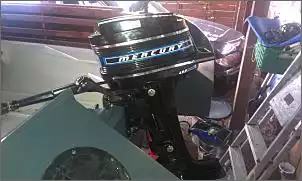

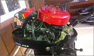

Hallo, haben mir einen Wohl älteren Mercury Marine 4 ps aussenborder gekauft und nun wollte ich eine Betriebsanleitung aus dem Netz mit besorgen, doch mit meiner serialno 9030272 finde ich einfach nichts.....grrrrrr
Vielleicht könnt ihr mir ja helfen..
Ist ein belgisches Modell , kein us

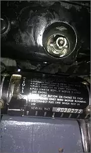

Achja , was bitte ist TROLL??
Und wie mache ich ihn richtig an/aus.
Habe keinen Schalter an/aus.
Ich gehe immer wie folgt vor,
Benzinschlauch ran, choke rein, pinne auf Start stellen, dann geht er auch an, doch auch nur so, also ohne choke keine Chance!!!!!
Aus geht er nur mit choke raus!!!!!

Auf dem Schildchen steht doch auch mit dem Choke oder dem Aus Knopf ausmachen
So rein optisch würde ich tippen das Troll die Verriegelung zum kippen ist
MFG Dieter

Also habe keine ausschaltet.
Nur choke Links rechts.
Bei choke auf rechts geht er nicht an!!
Nur bei choke auf links geht er an und wenn er läuft und ich den choke nach rechts drehe geht der Motor wieder aus!!
Das ist doch nicht der Sinn des chokes??!!
