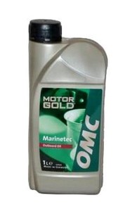

EDIT: Habe eben noch mal geschaut, also auf der Flasche steht nicht direkt, dass es mineralisch ist und auch nicht, bis zu welchem Mischverhältnis es anwendbar ist. Lt. www soll es teilsynthetisch sein. Es ist das Outboard-Oil von OMC:

Ich persönlich habe auch kein Problem damit, mineralisches Öl 1:50 und vollsynthetisches Öl auf 1:100 zu mischen. Um das Geld geht es mir nicht.
Aber zu welcher Kategorie zählt denn nun teilsynthetisches Öl?
Oder anders gefragt: Was ist von einem Öl zu halten, bei dem weder draufsteht, ob mineralisch oder synthtisch, noch das max. Mischungsverhältnis, sondern einfach nur:
"Bei den Mischungsverhältnissen müssen die Vorschriften der Hersteller eingehalten werden."
Gruß Chris

Teilsynthetische Öle basieren auf einem Mineralöl, welches durch Verwendung von synthetischen Additiven bessere Schmierungseigenschaften haben sollte.
Also: im Ergebnis besseres Mineralöl - verwendbar bis 1:50 bei größeren Reserven;
Öle ohne Angabe eines maximalen Mischungsverhältnis oder Inhaltsstoff sind kritisch zu bewerten und deuten eher auf eine geringere Qualität des Produktes hin - gute Schmiereigenschaften sind eine Werbebotschaft!
(hier also max. 1:50)
Gruß Axel
