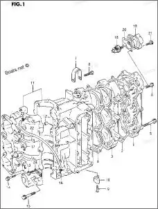

...und gleich ne Frage, wie schimpft sich denn die Kuehler-Dichtung? ZKD kann ich finden, Impeller - und Thermostat Dichtung auch, aber nicht die aussere "ueber" der ZKD.
Danke,Chris
Alt 15.07.2014, 07:32
Benutzerbild von monk
monk monk ist offline
Registriert seit: 24.08.2007
Ort: 32683 Barntrup
Beiträge: 3.099
Boot: momentan keins
Rufzeichen oder MMSI: DG7YFS
Hallo Chris,
hast du hier mal geschaut?
Ich denke du meinst die hier:
Hits:	94
Größe:	20,3 KB
Die No 4 ist die ZKD und die No 2 die von dir gesuchte.
Hits:	95
Größe:	89,5 KB
Richtig?
Gruß Holger
