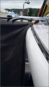

leider hat der heftige Regen und Sturm gestern das Verdeck von meinem Freund beschädigt .

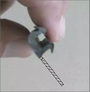

Es handelt sich um eine Wellcraft Martinique 3000. Das Verdeck ist mit einer doppelten Gummilippe in die Schiene am Bügel und an den Scheibenrahmen befestigt. Das Gummiprofil wird in diese Schiene rein gedrückt. Dieses Gummiprofil ist mit dem Verdeck vernäht und jetzt leider abgerissen.

Die Bilder zeigen das Problem ganz gut.
Bei dem Bild mit dem Profil habe ich den Teil, der noch ans Verdeck genäht ist und jetzt abgerissen ist, künstlerisch ergänzt.
Die üblichen Verdeckbauer in unserem Verein, kennen dieses Profil nicht.
Weiss jemand von Euch, wo ich etwa 3 Meter von dem Gummi beschaffen kann?

da offensichtlich keiner eine Bezugsquelle kennt, werde ich mir mal selbst antworten, damit diejenigen die ein ähnliches Problem haben und dieses Thema mal ausgraben, eine Anregung haben.
Das Gummiprofil ist hier nicht zu bekommen. Ein Sattler, meint, man würde es unter Umständen noch in den USA bekommen, hatte aber auch keine Quelle.
Mein Freund hat sich jetzt anders beholfen.
Die Reste von dem Originalgummi wurden herausbetrennt und der Rand des Verdeckes mit einen Streifen von unten verstärkt. Dann wurde etwa alle 15 cm ein Druckknopf gesetzt. Als Gegenstück passte glücklicherweise die Variante, die viele von uns an den Scheibenrahmen haben (die sind über eine Blechlasche eingeclipst) direkt an die Befestigungsschiene des alten Gummiprofils.
Zur Abdichtung am Bügel konnte ein weicher Gummistreifen in eine Nut am Bügel geschoben werden. An diesem liegt das Verdeck jetzt an.
Das Schöne ist, dass es nicht wie provisorisch ausgebessert wirkt, sondern so aussieht, als wäre es schon immer so gewesen.
