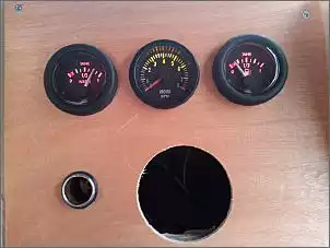

Drehzahlmesser gekauft und an den vorhandenen Anschlüssen der Fernschaltung angeschlossen. (Rot = 12V+, Schwarz = Masse, Grün = Geberleitung DZM)
Der Drehzahlmesser steht auf "2", für 2-Zylinder. Er funktioniert auch nur zeigt er im Leerlauf 3000 U/min an. Wenn ich dann ein wenig die Drehzahl steiger, fällt die Nadel proportional AB bis auf 0 U/min.
Frage:
Ist der Drehzahlmesser defekt oder habe ich einfach nur den falschen gekauft?
Ich habe mal was von Gleichrichterdioden aufgeschnappt, könnten diese das Problem beheben?
Ich danke euch schon mal für eure Antworten.

kaufe dir besser einen Drehzahlmesser der für Außenborder geeignet ist,
die Impulse kommen dafür aus der Ladespule, die richtige Anzahl der Impulse wird auf dem Drehzahlmesser eingestellt, mit der Anzahl der Zylinder hat das rein gar nichts zu tun

wichtig ist das sich der DZM. auf 6 Spulen 3 Impulse einstellen läßt

Der DZM ist neu, hat 0 Stunden auf der Uhr. Es fehlt lediglich der Bügel zum befestigen auf der Rückseite. Für den Betrieb am FT9.9A muss der DZM auf "6-Pol" eingestellt werden.
