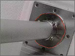

Das Novum ist m. E. diese Auflagefläche:
Hits:	147
Größe:	12,1 KB
Gruß Lutz

Alt 16.06.2014, 07:55
Bay245 Bay245 ist offline
Registriert seit: 22.02.2014
Beiträge: 422
Boot: Bayliner 300
103 Danke in 87 Beiträgen
Jo alles klar.
Also, diese Alu Platte ist ja oben in der Motorraumklappe und unten
im Boden zwischen den Sitzbänken.
Ich habe die beiden Platten demontiert und erstmal das in den Platten
geschraubte Aluminium Gewinde entfernt. Dann habe ich M 20 Edelstahlgewinde
in die Platten eingesetzt!
Das Edelstahl Passstück habe ich genau nach dem in den Aluplatten vorhandenen
Konus anfertigen lassen. So das es formschlüssig in die Platte gedreht werden kann.
Die flache Scheibe die man von oben sieht ist ein "Kragen" der fest an dem Teil ist.
So das der auch noch für Stabilität sorgt.
Gruß Jörg
Das heißt aber es war eine Schraubverbindung und ist jetzt eine Steckverbindung ?
Gruß Steffen
Negativ, es war und ist eine Schraubverbindung.
Nur jetzt in Metall und formschlüssiger.
Gruß Jörg
