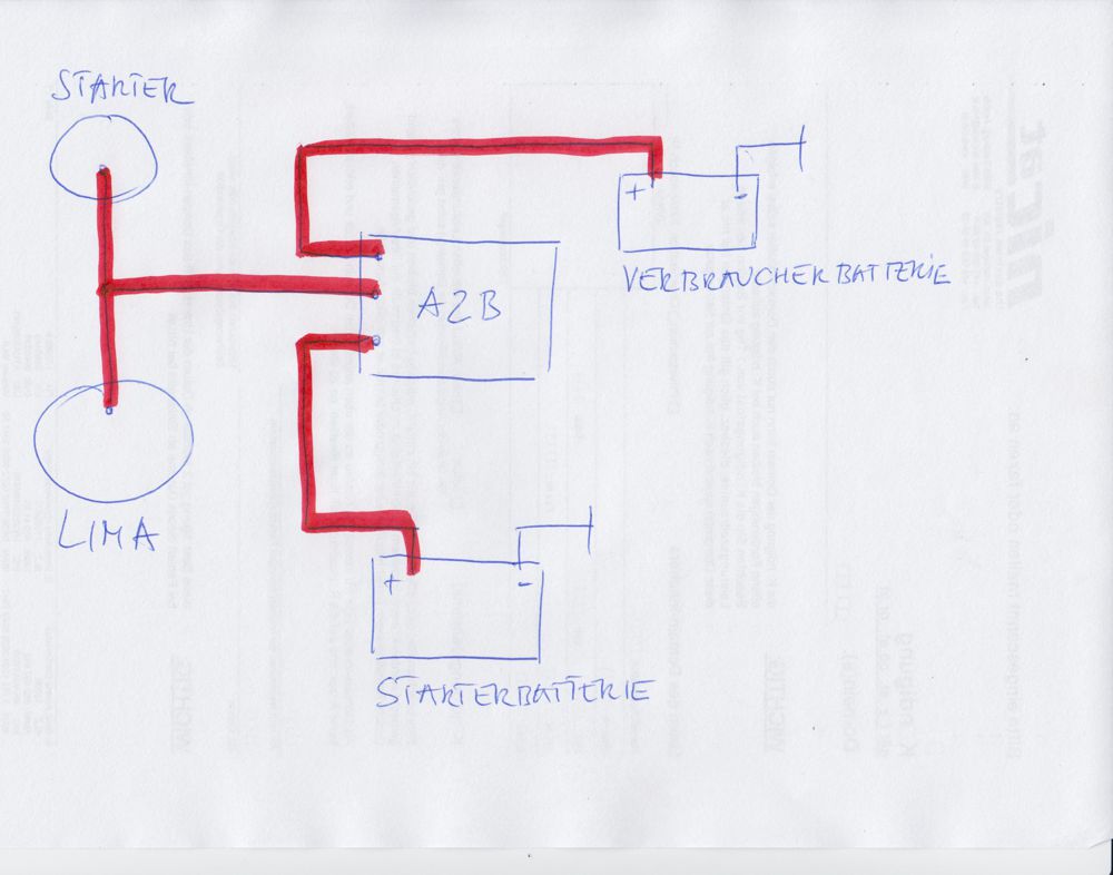

Danke für deine Antwort! Das Schaubild von dir ist etwas anders, als das in meiner Anleitung. Wahrscheinlich etwas älter, aber vom Prinzip gleich...
Ich hätte die ganze Elektroarbeiten gerne extern machen lassen, bin aber von dem Elektriker versetzt worden ...
Vlt. verstehst du mein Problem, so wie ich es in meiner vorherigen Antwort geschildert habe?
Die Basis-Installation vor dem Einbau des Lichtmaschine-zu-Batterie-Ladegerätes war ganz einfach:
Plus-Pol der Starterbatterie an den "einfachen" Batteriehauptschalter.
Von dort weiter zum Anlasser und das war's. Bedeutet, dass dieses eine dicke (ca. 50mm²) Kabel zum einen den Anlasser mit Strom von der Starter-Batterie versorgt und bei laufendem Motor den von der Lima erzeugten Ladestrom wieder zur Batterie gibt.
Erkläre mir bitte, wie ich hier das A2B-Gerät dazwischen schalten kann, so dass die Batterie bei laufendem Motor nur über den optimierten Ladestrom des A2B-Gerätes geladen wird. Ich denke, hier müsste eine Art "Wechselschalter eingebaut werden, der zum Startvorgang den Anlasser direkt mit dem Pluspol der Starterbatterie verbindet und der nach dem Starten umgestellt wird, damit der Ladestrom der Lima über den A2B geht...
Nochmal Danke für eure Gedanken hierzu ...
RoJaSa
Besser und einfacher erklären wie auf dem Bild und mit den roten Drähten kann ich es nicht.
Mach es so wie es am Schaltpaln steht, wo liegt dennn das Problem Der Kollege von Siegel hat es ja auch richtig beschrieben, wenn du uns nicht glaubst mach es doch besser

Hallo Georg!
Genau das ist es, was ich nicht verstehe. Ja, es ist EINE Leitung (ein Potential).
Was passiert denn bei laufendem Motor? Der von der Lima erzeugte Strom geht gleichzeitig (weil ein Potential) zum Eingang des A2B und zum Pluspol der Batterie. Und der Ausgang des A2B ist ebenfalls mit dem Pluspol der Batterie verbunden. Richtig? Das bedeutet doch, dass die Batterie sowohl den "Standard"-Ladestrom der Lima erhält als auch den über den A2B-Lader optimierten Strom. Oder nicht? Was bedeutet das für das Laden der Batterie? Oder habe ich einen Gedankenfehler?

Hallo Georg!
RoJaSa
FALSCH an die Starterbatterie geht ein Kabel vom A2B "Ausgang Starterbatterie"

Ja, schon klar ... Das verstehe ich! Aber nochmal: Vom Pluspol der Starterbatterie geht ein zweites Kabel direkt zum Anlasser und an dieser Leitung hängt - wie du ja selbst sagst - auch die LIMA (ein Potenzial). Vielleicht ist das nur bei Volvo-Penta-innenborder so, dass es nur ein einziges Kabel gibt, welches gleichzeitig den notwendigen Strom zum Starten des Motors liefert und bei laufendem Motor den Ladestrom von der Lima zurück zur Batterie gibt.
Alt 02.07.2014, 12:46
XXXXXXX
hier nochmals
Deinen Hauptschalter setzt du in den Pluspol der Starterbatterie und einen zweiten Schalter zum Pluspol der Verbraucherbatterie, je nachdem wo du die Verbraucher aufgeführt hast.
Geändert von XXXXXXX (02.07.2014 um 12:54 Uhr)

XXXXXXX
Das Ganze könnte z.B dann so aussehen:

Hallo Georg!
Vielen Dank für deine Geduld und Hilfestellung, worüber ich mich sehr freue!!!
Das heißt, das Kabel von Starter/Lima ist also nicht mehr direkt am Pluspol der Starterbatterie angeschlossen??? Der Starter benötigt doch Strom von der Starterbatterie. Nach deiner Skizze gibt es keine direkte Verbindung zwischen Starter und Starterbatterie. Bedeutet es, dass der zum Starten des Motors benötigte Strom quasi durch das A2B-Gerät durchgeschleust wird? Quasi in umgekehrter Richtung, wie der Ladestrom von der Lima zur Starterbatterie? Oder wie erhält der Starter den Startstrom?
Danke!
Hallo Georg!
Danke!
RoJaSa
BINGO

Hi, also ich möchte mich nochmal zu Worte melden. Ich habe auch den Sterling A2B verbaut und keine (direkte) Verbindung mehr zwischen Anlasser und Lima. Das Kabel, welches von dem B+ der Lima zum Anlasser geht, habe ich (an der Lima) abgeklemmt und gut isoliert weggepackt. Stattdessen bin ich direkt vom B+ Ausgang der Lima zum A2B Eingang gegangen. Vom A2B dann zur Starter- und zur Verbraucherbatterie. Selbstredend gibt's auch ein Kabel von der Starterbatterie zum Anlasser/Motorblock.

Hey RoJaSa, ich habe den A2B nun das 3. Jahr im Einsatz und er scheint zu funktionieren. Am Batteriemonitor der Verbraucherbank und an der Spannungsanzeige für die Starterbatterie im Cockpit kann man gut erkennen, welche Batterie gerade geladen wird und wieviel Strom in die Verbraucherbank geht. An das Leistungs-Limit der Lima (65A) bin ich aber noch nicht gekommen, auch nicht, wenn die Verbraucherbank schon recht leergelutscht war.
Bzgl. des Verkabelungsvorschlags von Georg hätte ich Bedenken. Wenn die Starterbatterie am Anlasser hängt und der Anlasser mit der Lima verbunden ist, dann macht eine Verkabelung vom A2B-Starterausgang irgendwie keinen Sinn mehr, da die Starter-Batterie ja schon (via Anlasser) von an der Lima gespeist wird. Außerdem würde ich vermuten, dass es a) Rückkopplungskonflikte geben könnte, wenn der A2B-Starterausgang das gleiche Potential hat, wie der A2B-Lima Eingang und b) das die Starterbatterie u.U. belastet wird um die Verbraucherbank zu laden. Aber evtl. übersehe ich ja nur etwas?!
Bei mir musste ich auch noch, wie in der Anleitung von Sterling beschrieben, die Sensor-Leitung der Lima an den B+ umklemmen:

ich kann nicht glauben, dass es keine direkte Verbindung von der Starterbatterie zum Anlasser geben soll.
Georg hat ja geschrieben, und auch gezeichnet, daß der Anlasser parallel zur Lichtmaschine hängt. Der Anlasser soll seinen Strom über den Lader bekommen.
Würde nur Sinn ergeben, wenn intern eine ausreichende Verbindung besteht.
In der Zeichnung des Herstellers ist auch kein Anlasser eingezeichnet.
Gruß Mani

Hi, ich kann dir nur sagen, wie ich es gemacht habe:
  1. Das vorhandene rote/orange dicke Kabel am B+ Ausgang der Lima abschrauben, isolieren und gut wegpacken - für den Fall, dass du wieder zurück bauen willst. Wenn du möchtest, kannst du auch beide Enden (B+ und Anlasser) vom Kabel lösen und es dir in den Schrank packen.
  2. Ein dickes Kabel vom B+ Ausgang der Lima zum A2B-Eingang
  3. Ein dickes Kabel vom Starter-Ausgang des A2B zur Starterbatterie
  4. Ein dickes Kabel vom Verbaucher-Ausgang des A2B zur Verbraucherbatterie
  5. Das lila Kabel dran lassen, es wird die Erregerspannung sein, welche bei eingeschalteter Zündung anliegt. D.h. machst du Zündung an, sollten dort 12V anliegen.
Ich hatte noch ein lila/rot gestreiftes Kabel, welches die besagte Sense-Leitung ist. Scheint bei dir nicht der Fall zu sein.
Bitte starte den Motor erst, wenn am alles fertig verkabelt ist. Ist die Lima nämlich ohne Abnehmer am B+, so kann sie dir durchbrennen.
Gruß Mani
Hallo Mani, ich hatte nichts davon gesagt, dass es keine direkte Verbindung zwischen Starterbatterie und Anlasser geben soll. Die muss es natürlich geben, sonst springt die Kiste ja nicht an. Es sollte meiner Meinung nach aber keine Verbindung mehr von der Lima zum Anlasser geben. Oder?
Zitat von GeorgTa Beitrag anzeigen
HI, also ich klinke mich jetzt raus, da es ja alle besser wissen...
Hallo Georg, das ist sehr schade. Ich lerne gerne dazu und vielleicht übersehe ich etwas. Leider kann ich mir beim besten Willen nicht vorstellen, warum die Lima noch direkt mit dem Anlasser verbunden sein sollte, wenn doch die Starterbatterie über den A2B geladen werde soll. In der Anleitung von Sterling steht, dass ggf. einige bis dato genutzte Kabelverbindungen zu entfernen sind.
Würdest du beim Anschluss einer Trenndiode (ähnliches Szenario) den B+ Ausgang auch mit dem Anlasser und somit mit der Starterbatterie verbunden lassen? Weil dann würde die Starterbatterie die Verbraucherbatterie mit ausgleichen und leer lutschen, da Verbindung von Starterbatterie > Anlasser > B+ Lima > Trenndiode > Verbraucherbatterie , was ja nicht im Sinne des Erfinders ist. VG
Nachtrag: der Vollständigkeit halber noch der Schaltplan aus dem A2B Handbuch, bei dem keine direkte oder indirekte Verbindung zwischen B+ und dem Anlasser erkennbar ist.

@ManfredBochum:
ich auch nicht...und @excess höchstwahrscheinlich auch nicht (s. Punkt 3 seiner Auflistung)
Georgs Zeichnung ist falsch.
Das A2B-Ladegerät sollte normalerweise keinen Strom von der Starterbatterie rückwärts zum LiMa-Eingang (des A2B) durchleiten. Zumindest ist das A2B nicht unbedingt dazu da, hohe Starterströme weiter zu leiten. Der Starter ist schlicht weg der Verbraucher der Starterbatterie und dann schließt man den auch, möglichst ohne Umwege, an diese Batterie an.
Das A2B ist quasi lediglich nur ein Ladegerät für die beiden Batterien und hat mit dem Starter direkt gar nichts zu tun. Weswegen der Starterstrom durch das A2B fließen soll ist unverständlich.
Wenn es sonst nicht möglich ist, muss man halt ein zusätzliches Kabel verlegen.
Der LiMa-Ausgang wird ausschließlich an den LiMa-Eingang des A2B geschaltet. Ansonsten kommt an diese Leitung überhaupt nichts dran.
Der Starterausgang des A2B ist direkt mit dem Plus der Starterbatterie verbunden und da kann, wenn das Verbindungskabel denn ausreichend dimensioniert ist, auch das Starterplus angeschlossen werden.

Zitat von tritonnavi Beitrag anzeigen
@ManfredBochum:
Friedhelm
1. In der Regel ist bei einem Motor um kurze Kabelverbindungen zu erzielen ein direktes Kabel von der Batterie zum Anlasser und dann weiter zur LIMA
2. Das A2B arbeitet zwischen dem LIMA-Eingang zum Starterbatterieausgand wie eine Trenndiode, lediglich zur Verbraucherbatterie arbeitet er mit der Elektronik zur Ladungsoptimierung.
3. Wenn ihr nur eine Trenndiode im Boot einbaut trennt ihr die Verbindung Anlasser-LIMA auf und legt das Anlasserkabel direkt auf die Batterie und die LIMA auf die Trenndiode. Das kann ich nicht glauben

Genauso ist das Friedhelm.
@Hallo Georg, das ist sehr schade. Ich lerne gerne dazu und vielleicht übersehe ich etwas. Leider kann ich mir beim besten Willen nicht vorstellen, warum die Lima noch direkt mit dem Anlasser verbunden sein sollte, wenn doch die Starterbatterie über den A2B geladen werde soll.
Das geht ja auch garnicht.
Die Lima hängt am Eingang des Laders.
Am Ausgang hängt die Starterbatterie und daran der Anlasser.
Dann wäre ja der Lader vom Eingang zum Ausgang kurzgeschlossen.

@3. Wenn ihr nur eine Trenndiode im Boot einbaut trennt ihr die Verbindung Anlasser-LIMA auf und legt das Anlasserkabel direkt auf die Batterie und die LIMA auf die Trenndiode. Das kann ich nicht glauben
Genauso ist es aber richtig.
Dann noch eine Ausgleichsdiode nach Sense und eine zur Verbraucherbatterie.
Soll ich das mal zeichnen?
Gruß Mani

Dann sollte also meine genannte "ToDo-Liste", speziell Punkt 1, für den TE RoJaSa gültig sein.
@Georg:
Das Anlasserkabel braucht man (zumindest bei Mercruiser) nicht explizit auf die Batterie legen, da es ja bereits vorhanden ist. Hast du ja selbst geschrieben:
...Kabel von der Batterie zum Anlasser und dann weiter zur LIMA...
Und die Lima geht auf Trenndiode (oder A2B): ja

Hallo alle zusammen!
Oh Mann, da ist ja fast ein Mega-Thread daraus geworden ...
Also, ich habe heute abend noch lange mit der Elektrik verbracht. Zunächst habe ich Georgs Vorschlag probiert, alles so verkabelt, wie er es gesagt hat. Beim Versuch den Motor zu starten tat sich leider rein gar nichts ... kein Mucks ... bedeutet also, dass das A2B-Gerät nicht den Startstrom vom Pluspol der Starterbatterie zum Anlasser weitergeben kann.
Dann habe ich mir Sascha's Anleitung noch einmal genau durchgelesen und habe es genau so gemacht. Das dicke orangene Kabel, welches am B+ Ausgang der Lima hing, habe ich dort abgeklemmt, mit Schrumpfschlauch ordentlich isoliert und mit Kabelbinder beiseite fixiert. Ein neues Kabel (16 mm²) statt dessen am B+ Ausgang der Lima angeschlossen und auf direktem Wege mit dem Eingang am A2B-Lader verbunden. Die beiden Ausgänge am A2B-Lader an die Pluspole der beiden Starter- u. Verbraucher-Batterien und anschließend den lange ersehnten Erfolg gefeiert ... !!!
Um kurz vor 22 Uhr habe ich dann auch noch ein E-Mail vom Sterling-Power-Kundendienst erhalten. Zitat: "Dabei ist darauf zu achten, dass das jetzige Kabel von der Lima zum Startermotor entfernt wird, damit genau diese 2fach Ladung (einmal direkt von der Lima und eimmal über das A2B) nicht auftritt. ... " Ergo alles richtig gemacht.
a) Der Motor sprang sofort an
b) Das A2B-Gerät arbeitet einwandfrei; die LED's sind an und die Batterien werden mit ca. 14,5 V geladen.
Ach ja, zusätzlich noch eine Spannungs-Sensor-Leitung vom A2B zur Verbraucherbatterie, um evtl. Spannungsverluste durch die etwa 7 Meter lange Leitung ein Stück weit zu kompensieren. Ein Temperatursensor vom A2B an den Minuspol der Verbraucherbatterie und ein Temperatursensor vom A2B an das Gehäuse der Lima.
Ich werde noch mal den Schaltplan aktualisieren und posten ... wenn ich es vor dem Urlaub noch schaffe. Kroatien ruft ...
Also: Nochmal allen Hilfeleistenden ein herzliches Dankeschön!!!

@GeorgTa:
Georg, du hast (neben der LiMa) den Anlasser auf deinen Zeichnungen direkt mit dem LiMa-Eingang des A2B verbunden.
Die Starterbatterie befindet sich am Starterbatterieausgang des A2B.
Wenn das A2B wie eine Trenndiode arbeitet, dann kann nur Strom vom LiMa-Eingang zum Starterbatterieausgang fließen (beim Laden), aber nicht umgekehrt.
Wie sollte von der Starterbatterie beim Startvorgang Strom zum Anlasser fließen?
Denk noch mal drüber nach.
Friedhelm
