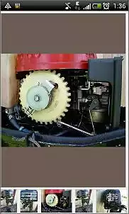

Hallo Gemeinde,
Ich bin neu in diesem Format und hab da gleich eine Frage. Ich habe einen gebrauchten alten Mercury 4 PS Aussenboarder (denke Bj um die 90) bekommen und nun habe ich anhand von Bildern aus dem Netz festgestellt, dass beim an der Ansaugseite des Vergasers der schwarze Kasten fehlt. So wie ich bereits gelesen habe, besitzen die Motoren keine Luftfilter.
Nun zu meiner Frage. Wo bekomme ich dieses Teil nachgekauft bzw ist der Kasten überhaupt nötig (Siehe Bild).
Beim Anreissseil fehlt die mitnehmer Platte. Dort wurde nur eine schraube durch die Drahtöse in eine Bohrung des Zahnrades gesteckt. Bekommt man dieses eventuell auch nachgekauft.?
Ich hoffe ihr könnt mir helfen.
LG Benny

Moin Benny,
auf den schwarzen Kasten kannst Du verzichten, bei Ersatzteilen kannst du hier mal stöbern:
http://www.aussenborder-teile-partner.de/
