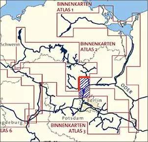

Weil da eine Lücke zwischen Atlas 3 (geht bis km 14) und Atlas 1 (beginnt so etwa bei km 45) besteht, und die wird vom Atlas 2 abgedeckt.
Es gibt allerdings noch ein anderes relevantes Produkt, und zwar den Tourenatlas Nr. 5 Berlin und Brandenburg (PaidLink) vom Jübermann-Verlag, der deckt die gesamte Strecke ab. Ich benutze jedoch lieber die großen Atlanten der Kartenwerft, aber ich habe auch einen schönen Kartentisch am Beifahrerplatz. Wer weniger Platz hat, ist vielleicht mit dem DIN-A-4-Ringbuch besser bedient.

Wofür wird Atlas 2 benötigt
Das Frage ich mich auch gerade
Zitat von Pianist Beitrag anzeigen
Weil da eine Lücke zwischen Atlas 3 (geht bis km 14) und Atlas 1 (beginnt so etwa bei km 45) besteht, und die wird vom Atlas 2 abgedeckt. ...
Ist das wirklich so
Ich interpretiere den Kartenschnitt so, dass der fragliche Bereich sowohl im Band 1, als auch im Band 2 enthalten ist (Schraffierte Fläche):
Hits:	143
Größe:	57,8 KB
Alle Bände überlappen an den Grenzen zum jeweils anderen Band und wie ist sonst die rote Linie zu interpretieren

Ich muss zu meiner Verteidigung gestehen, dass ich Atlas 1 noch nicht habe, weil der erst seit wenigen Tagen erhältlich ist. Daher habe ich nur auf die Rückseite eines der älteren Atlanten geschaut, und kam zu dem Ergebnis, dass der Atlas 1 so etwa östlich von Liebenwalde beginnt. Das kann ja bei Produktionsbeginn des Atlas 1 noch mal geändert worden sein.
Wenn ich mir die schraffierte Fläche ansehe, kann es aber tatsächlich sein, dass beide Atlanten diesen Bereich abdecken. Dann wird Atlas 2 natürlich nicht benötigt.
