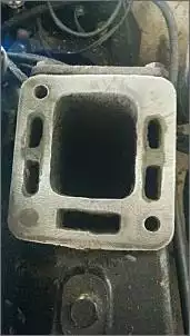

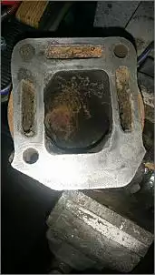

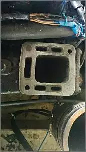

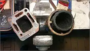

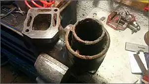

Da neulich ein paar Tropfen Wasser an der Dichtung zwischen Krümmer und Knie ausgetreten sind, habe ich das Knie ausgebaut und ein paar Bilder gemacht. Irgendwie sind die Stege an manchen Stellen doch sehr dünn. Da ich die Dichtflächen vor 3 Jahren geplant habe, scheinen diese noch nicht verworfen zu sein. Was meint ihr? Gleich beide Teile neu? Ich würde es am liebsten erst im Herbst erneuern. Aus Zeitmangel komme ich dieses Jahr sowieso nur noch max. 5 Tage zum Boot fahren. Mein Motor ist ein Mercruiser 3.0 LX Baujahr 1996.

Dichtfläche sieht scheixxe aus
Entweder planen und im Herbst neu machen, oder ( am besten ) gleich neu machen

Ich denke gerade auf Bild 1 sieht man recht gut das oben rechts die Dichtfläche nicht mehr plan ist
Da es der Krümmer ist wäre es mir lieber das jetzt zu machen als einen Wasserschlag zu riskieren

Hallo Alex, doch diesen Herbst. Meinst du, das hält auch noch länger? Ich dachte, da die Wandstärke schon recht dünn ist.

Mit dieser Wandstärke würde ich locker noch 2 Jahre im Salzwasser fahren

die Wandstärke ist noch in Ordnung.
Schau Dir mal neue im Vergleich an, viel dicker ist das auch nicht.
Ich würde die Ende nächsten Jahres mal wieder prüfen.
