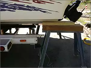

Alt 16.06.2014, 16:52
Das wurde schon gefühlte 1000 mal gefragt und beantwortet.
Das Stützrad ganz hochkurbeln, bis die Kupplung auf dem Boden ist.
Damit kommt das Heck hoch.
Zwei stabile Böcke oder andere geeignete Klötze, Steine, was auch immer hinten unters Boot stellen.
Hits:	729
Größe:	49,0 KB
Dann das Stützrad ganz nach unten, trailer vorne hoch.
Nun ist das Heck vom Boot schon mal vom Trailer
Dann mit einem Wagenheber das Boot unter dem Kiel im vorderen Drittel anheben.

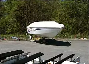

Hits:	1555
Größe:	63,0 KB
Den Trailer ein Stück, bis zur Rahmentraverse vom Trailer, vorziehen.
Den Wagenheber absenken und hinter der nächsten Trailer Traverse das Spiel noch einmal,
und noch einmal und noch einmal ...... bis du mit dem Wagenheber das Boot hinter dem Trailer heben kannst.
Hits:	543
Größe:	59,8 KB
Das ganze rückwärts und der Kutter steht wieder auf dem Trailer.
