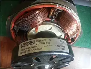

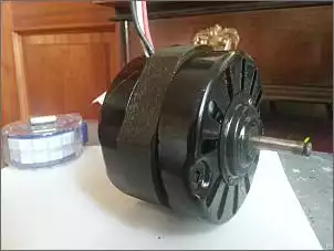

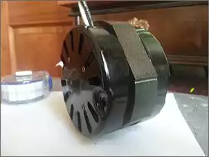

Nachdem sich gestern mein Entfeuchter im Keller, mit einer Rauchwolke gemeldet hat,
hab ich ihn heute mal einer obduktion unterzogen.
Befund:
Lüftermotor Wicklung abgebrannt
Nun .... ist offensichtlich ein "Fasco" Motor.
Was auf dem Typenschild ist eigentlich eine "Typenbezeichnung" ???
Hab so ziemlich alles schon im Google versucht.
Find nichtmal einen annähernd ähnlichen Motor
evtl. kann man ja auch was anderes Passend machen???
Motorwelle ist 5mm.
Wenn er mehr Drehzahl macht, is es sicher auch nicht schlimm
Jemand eine Idee???

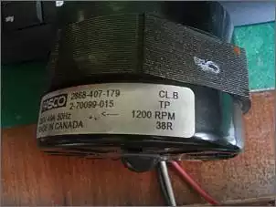

schade ist das erste Foto verwackelt, was steht denn da genau unter und ueber den 1200rpm?

Ich finde uebrigens tonnenweise Fasco-Motoren, allerdings alle mit 1/2 Zoll Welle, (PaidLink) biste sicher das es 5mm sind, und nicht etwa 0.5 Zoll ?

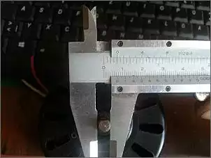

Jaaaa.....
Motorwelle.... Hab anscheinend an der Flachstelle gemessen

Typenschid nochmal genau:
Name:	Fasco Typenschild.jpg
Hits:	123
Größe:	62,3 KB
Tja.. bei eBay."com" hab ich natürlich noch nicht gesucht.
nur .at und .de
Hätte mir aber denken können was da rauskommt wenn schon "Made in Canada" draufsteht
EDIT:
Ach ja:
"Clockwise shaft end rotation"
meiner ist ein Linksläufer (Pfeilrichtung am Typenschild)
Das wäre dann aber "Counterclockwise" oder ??

1/4 zoll also.... ok, mal gucken... der da, (PaidLink) aber ein bissken hochtourig.
Ich wuerde nach fasco fan motor 1/4 inch 230v suchen. Viel Erfolg, Chris

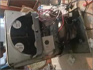

ENDSTAND 1:0 für den Bastler
4 von DEN HIER (PaidLink)
Hits:	104
Größe:	78,8 KB
Machen gefühlsmässig auch wesentlich mehr luftstrom als der Originale Lüfter
Hits:	102
Größe:	75,0 KB
Testlauf sieht doch gut aus ??
