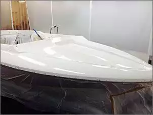

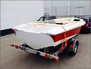

Heute habe ich die Grundierung geschliffen und anschließend gefüllert.
Hits:	142
Größe:	70,9 KB
Hits:	136
Größe:	61,0 KB

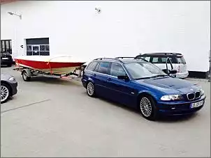

Und endlich kann ich auch mit meinem Auto das Boot ziehen
Hits:	141
Größe:	54,5 KB
Michel

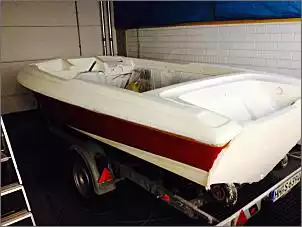

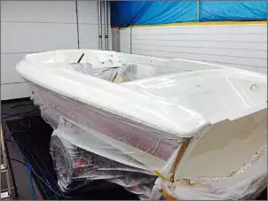

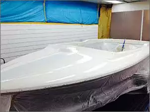

Heute hab ich endlich lackiert

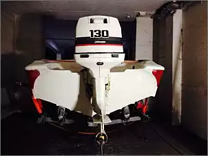

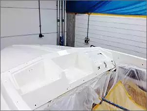

Standard Spiegel erhöhen

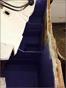

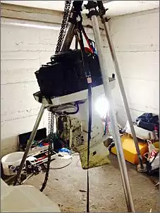

Was ist das für ein Motorkran?
Ist der selbstgebaut?
Andi
  #207
Alt 05.04.2014, 22:27
Benutzerbild von Michel1991
Michel1991 Michel1991 ist offline
Registriert seit: 25.04.2012
Beiträge: 417
Boot: Fletcher Arrowbeau 170
158 Danke in 116 Beiträgen
Ja der ist selber gebaut.
Oben ein Dreieck aus Rohren zusammengeschweißt und mit gerüststangen verlängert. Ein Flaschenzug dran und fertig.
Hat prima funktioniert.

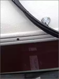

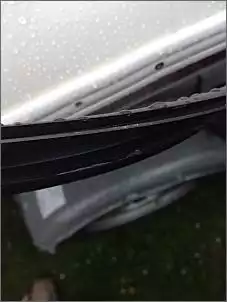

Gestern wollte ich die Scheuerleiste anbringen.
Ich war mehr oder weniger erfolgreich...
Die Halteleiste war ja noch relativ schnell angebracht, aber den Keder einzuführen stellte sich etwas kompliziert heraus.
Ich hatte den Keder im heißen Wasser vorgewärmt und mit dem Heißluftfön warm gehalten. Leider habe ich innerhalb von ca 1,5 Std lediglich 1m geschafft.
Hat da vielleicht jemand einen Tipp wie ich das schneller hinbekomme?

http://boatic.alfahosting.org/Shopsy...TYP-7-A-B.html
Diese Leiste ist es.
Michel

Keiner eine Idee?

Arbeitest du mit Gleitmittel,wie Spüli oder ähnlich?
Gruß,Matze
  #213
Alt 13.05.2014, 06:38
Beiträge: 417
Jop,
Hab's mit WD 40, Spüli, Vaseline probiert.
Leider genauso wenig erfolg.
Michel
  #214
Alt 13.05.2014, 21:41
Beiträge: 32.426
die gehen schon schwer rein,
geholfen hat bisher immer im Spülwasser erhitzen,
an der unteren Kante ansetzen, dann die obere Kante mit einem passenden Werkzeug rein drücken
  #215
Alt 14.05.2014, 16:26
Beiträge: 417
Was wäre für dich denn ein passendes Werkzeug?
Michel
  #216
Alt 15.05.2014, 00:39
Beiträge: 32.426
mußt du mal Probieren wie viel Platz du zwischen Leiste und Gummi hast,
sollte flach dünn und stumpf sein, ich würde als erstes einen Fahrradreifen Montierhebel versuchen, und mir dann evtl. was passendes anfertigen
ein Stechbeitel könnte evtl. gehen wenn er nicht zu dick ist

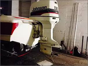

Na,was sagen denn nu die Fahrleistungen ???
Es lebe der 6-Ender !

Ich gehe jetzt einfach davon aus, das der Motor zumindest in Kurvenlage, Luft zieht, also ventiliert ???.
Wenn man sich das Bild mit der Holzleiste anschaut, würde ich vermuten ,der Motor hängt zu hoch
Lg Alfons

Alles perfekt.
Das Boot läuft super stabil und kippelt Null.
Momentan suche ich einen größeren Prop da der Motor nun höher dreht.
Geschwindigkeit: 93 km/h
Drehzahl: 6200
Kavitation: nur in sehr schnell gefahrenden Kurven.
Michel
