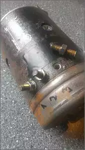

Standard Ankerwinde defekt: Kontakt ab - und jetzt?

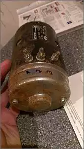

habe eine Lofrans Ankerwinde, die nur in die Richtung down, aber nicht Richtung up dreht. Beim Motor hat schon jemand fachmännisch mit Kabelbinder versucht, den losen Kontakt zu überlisten, geht aber nicht.
Kann man den Motor wohl noch retten, geht das zu löten? Wer macht so etwas?Klicken Sie auf die Grafik für eine größere Ansicht

.....kann man denn den Kontaktdraht innen noch sehen, u. evt. mit Pinzette oder ähnlichem, rausfriemeln?. Denn dann liesse sich noch etwas machen. Wie sieht's denn vorn aus?, kann man die Kappe abschrauben?. Mach doch mal bitte ein Foto von hinten u. vorn. Und wie sieht denn die abgerissene Kontaktfläche innen aus?; kannst Du da etwas sehen?. Denn normalerweise, kommt der Draht ja von der Umwickelung...., u. wie sieht denn die Kontaktfläche an der Schraube aus?. Ist die Schraube aus Messing?

Das Schraubenende ist abgebrochen und im Gehäuse sieht man das Gegenstück, in der Lötstelle gebrochen, würde ich sagen.
Zerlegen kann man ihn wohl, Schrauben sind am Ende und auch am Gehäuse, mache gleich mal Fotos.
Wenn ich den Motor zerlege, womit löte ich das, geht eine normale Lötstation?

Könnte sein das da noch ein Stück Gewinde drin ist dann must du es rausdrehen und eunen neuen Bolzen setzen. Solltest du löten müssen wird bei dem Durchmesser des Bolzens eine normale Lötstation nicht ausreichen die bringt zu wenig Wärme.

Ich werde den Deckel mal öffnen, aber so einfach, einfach den Rest Gewinde raus und das war's? Wäre schön...

So wie der Bolzen aussieht, wurde der durch zu kräftiges anziehen abgedreht.
Bring das Teil zu einer Ankerwicklerei, die können es wieder fit machen.

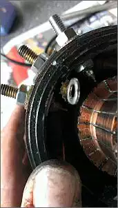

So, selbst ist der Mann, ich habe den Motor zerlegt und den Kontakt wieder hergestellt. Ich habe den abgebrochenen Bolzen ersetzt, jetzt funktioniert die Ankerwinde wieder!Klicken Sie auf die Grafik für eine größere Ansicht

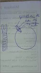

Hier noch die Erklärung wie es genau gemacht habe: ich habe einen Bolzen M6 genommen und den mit der Eisensäge eingesägt, so dass ein circa sechs - sieben mm tiefer Schlitz entstand. Anschließend habe ich eine Mutter genommen dieser auf die Hälfte der Stärke heruntergefeilt und dann von außen durch das Motorgehäuse geschoben, die Mutter angeschraubt, dann von außen eine Mutter und anschließend in den Schlitz den Kontakt des Motors eingelötet. Der alte Bolzen ist bei mir so abgerissen, dass ich den "Fuß" loslöten könnte, sodass der Motoranschluss sofort in den gesägten Schlitz passte. Materialkosten gegen Null Aufwand eine Stunde.Klicken Sie auf die Grafik für eine größere Ansicht
