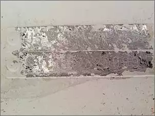

Es ist aber die CE Plakette dran, sieht auch nicht gefälscht aus, siehe erste Seite.
Die Rumpfnummer steht auf einer. silbernen Metall Plakette hinten oberhalb des Antriebs. Dachte eigentlich immer das diese eingestanzt ins GFK wären. Da finde ich aber nichts da Unterwasseranstrich. Was mich ja wundert, ist das der Unterwasseranstrich auch für den kompletten Antrieb verwendet wurde (ist komplett weiß). Hab ich noch nie gesehen, ihr?
Hits:	215
Größe:	71,5 KB
