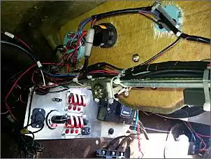

Mach mal bitte n paar Bilder. Reicht möglicherweise wenn du das Lenkgetriebe und den Zug austauschst. Der Zug wird in das Lengegtriebe eingeführt und mittels einer Schnecke, je nach Lengbewegung, gezogen oder gedrückt.

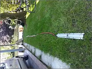

Hits:	141
Größe:	128,6 KB
Gesendet von meinem GT-I9300
JoyCabrio
Alt 31.05.2014, 10:39
Benutzerbild von Joycabrio
Joycabrio Joycabrio ist offline
Registriert seit: 23.03.2007
Ort: Volkmarsen
Beiträge: 336
Boot: Fletcher Arrowbolt 20Sc GTS
62 Danke in 46 Beiträgen
So....ein....Bild....was brauche ich....bzw was nehme ich als Ersatz...

Wo ist denn das Ende des Zugs was in das Getriebe eingeführt wird? Müsste so einen Schnecke haben. Ich denke mal da kannste ganz einfach Teleflex Ersatz nehmen. Kabellänge (für den Lenkzug) ausmessen. Gibt es in verschiedenen Motorausführungen. Wenn das Getriebe keinen Schaden genommen hat sollte es reichen den Lenkzug zu tauschen.

Welches Ende ? Der Zug ist am Rack rausgegangen...(abgerissen).....wo könnte ich den Ersatz bekommen....nur den Zug ?
Hits:	121
Größe:	159,2 KB
JoyCabrio

Wie messe ich die benötigte Länge ? Mit dem Rack oder ohne...ohne Rack wären es ca 3,7 Meter........mit Rack 4.1 Meter.......gibts irgendwo ein Ersatzteil ?
Hits:	95
Größe:	182,1 KB
JoyCabrio

Gab eine Bezeichnung auf dem Zug ..... weis jemand damit etwas anzufangen ?

Das Ding mit dem Rack hab ich so leider noch nicht gesehen!
Mit der Bezeichnung kann ich so auch nix anfangen sry.
