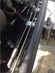

Alt 01.06.2014, 10:35
Benutzerbild von Hammy040
Hammy040 Hammy040 ist offline
Registriert seit: 07.08.2012
Ort: Hamburg-Zollenspieker
Beiträge: 452
Boot: Glastron - V162 Futura
789 Danke in 309 Beiträgen
Problem gelöst!
Hits:	143
Größe:	52,2 KB
