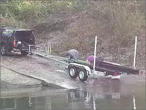

bin seit Kurzem ebenfalls Besitzer eines 6,20 m Bootes mit Trailer. Vorher größer und immer schön Sommerliegeplatz, etc. Slippen gabs nur Anfang und Ende der Saison wenn ins oder aus dem Winterlager ging. Da waren dann auch immer genug Helfer zur Hand .. kein Problem.
Nun ist alles anders. Die Möglichkeit mit dem Trailer "irgendwohin" zu fahren und dort das Boot ins Wasser zu lassen erfordert aber in meinem Fall, dass ich alleine slippen müßte.
Daher interessiere ich mihc sehr für das "wie geht das", bzw. was muss da an Technik installiert werden (Sliphilfen .. welche?, etc.)
Ich würde mich sehr freuen, wenn ich hier von den Erfahrenen ein paar Tips bekomme.
Grüße vom Rhein, Edi

Also eine Supersliphilfe ist wenn du hinten rechts und links eine senkrechte Stange an den Trailer machst der das boot hinten führt. Wenn das Boot auf dem Trailer ist sollte die Stange ca 2m über den Rumpf hinausschauen.
Die Stangen sollten natürlich leicht zu demontieren sein und nur unmittelbar vor dem Slippen befestigt werden.
Du kannst dann den Trailer soweit versenken, das das Boot alleine aufschwimmt und dann ist das Boot hinten geführt.
Beim Rausslippen kannst du den Trailer soweit versenken, das du mit dem Antrieb an die Bugstütze ranfahren kannst und das Boot dorekt einhängen. Da es hinten ja nicht weg kann anch rechts und links, liegt es beim Rausfahren automatisch auf den Rollen auf.

hast Du dazu evtl. Bilder. Grundsätzlich habe ich über etwas ähnliches nachgedacht. Ich weiß aber noch nicht genau wie ich es realisieren kann.

ich hab von meinem leider keine Bilder mehr. Bei meinem jetzigen hab ich keinen Trailer mehr.
hier kannst du die funktion aber schön sehen
http://www.wakeforum.de/viewtopic.php?t=8753
gibts natürlich auch zu kaufen, aber man kann sie günstiger selbst machen.
hier noch eine andere Variante
http://www.kleinboote.at/bilder/prod...ro-Paar_b3.jpg
meine schauten noch ca 1,5m aus dem Wasser wenn der Trailer tief versenkt war.
Hinten hab ich einfach eine Leine vom Klampen locker um die Peilstange gelegt und bin dann rausgefahren.

Mit dem Trailer Umbau muß ich mich auch einmal befassen. Das mit den Stangen habe ich auch schon gesehen. Hat live bei dem gut funktioniert. Und zu der ersten Kielrolle hin brauch man auch ein Führung, dass man nicht mit der Rumpfkante auf den Trailerrand fährt.
Ich baue gerade hinten 2 Doppelrollen rechts und links dran - oder ich versuche es da meine Spindelstützen zu tief sind :-(

Das mit dem Trailer könnte so aussehen. Klicken Sie auf die Grafik für eine größere Ansicht
Hits:	312
Größe:	72,1 KB

Das mit dem Trailer könnte so aussehen. Anhang 540164
Ich habe mir mittlerweile ein paar Konstruktionen im Web angesehen.
Muss jetzt erstmal jemand mit einem Schweißgerät finden (kann ich leider selbst nicht ).
