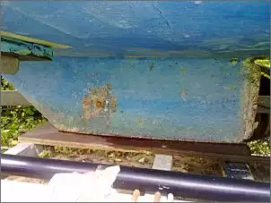

Nun ist es soweit, nach "reiflichen" Überlegungen möchte ich bei unserem ehemaligen Jollenkreuzer das Schwert endgültig entfernen bzw. ein Teil des Schwertes wegen der Kursstabilität unten als Kiel stehen lassen und verschweissen. Dann bekomme ich den Schwertkasten los und kann die Kajüte nach unseren Bedürfnissen umbauen.
In dem Zusammenhang würde ich gerne das Ruder etwas umbauen, soweit das möglich ist. Hat jemand eine Vorstellung, wieweit ich dies einkürzen kann, ohne nennenswerte Beeinträchtigungen beim steuern zu haben. Reicht es, wenn das Ruder die ungefähr die gleiche Tiefe wie wie der neu entstehende Kiel bzw. die Schraube hat oder eher ein bisschen tiefer. Gibt es das Vorgaben oder Empfehlungen wie z.B. 20cm tiefer als die Schraube oder sowas in der Art?
Anbei mal ein Bild vom Boot mit Ruder unten.

Moin Mario
Wat schall dor vun warden,een Motorkrüzer oder wat?
Sollte es weiter als Segelboot laufen bringen solch ein-bzw abschneidenden Maßnahmen meistens nur segeltechnische Nachteile.Aber schon der AB im Schacht ist für Jollenkreuzer nicht das "ganz Gelbe vom Ei".
Als Motorboot mit dicht vor dem Ruder angordnetem Propeller genügt sicher weniger als die Hälfte der Ruderfläche man muss nur achten,dass das Ruderblatt etwas tiefer reicht als der Propeller um den ganzen Propellerstrahl umlenken zu können.Den oft geführten Disput über Sinn oder Unsinn von Segelbootskastrationen möchte ich aber an dieser Stelle nicht neu aufnehmen,von mir nur der Hinweiß es gibt diesen Disput.
gruss hein

Den Disput habe ich die letzten Jahre gut ausgehalten, dazu immer der selbe Satz: Es ist meine Eigentum, damit mache ich was ich will.
Gesegelt wird der schon lange nicht mehr, für unsere Einsatzzwecke ist er nahezu perfekt, vor allem mit AB im Schacht.
Du würdest also sagen, 20cm Ruder unter der Schraube wird auf jeden Fall reichen?

Ein Kimmkiel anstatt gekürztes Schwert hätte gewisse Vorteile .....
Wenn sich das Boot jetzt mit hochgezogenem Schwert unter Motor gut fahren läßt, würde ich überlegen ganz darauf zu verzichten.
sic! Bei ausreichener Kursstabilität und wenn sonst nichts dagegen spricht Schwert ganz weg.
Ruder: da hinten angehängt sollte man noch schauen, ob und wie weit das Ruder bei Welle hinten raus kommt. Sonst ist es schnell mal zu kurz.
Es fährt sich ansich gut, nur beim einfahren in die Box mit Seitenwind mach ich das Schwert ein bisschen runter. Ich will deshalb auf Länge dee Öffnung mit dem Schwert einen 15-20cm tiefen Kiel einschweissen. Das sollte doch genügen denke ich.

Ich hab gerade mal meinen Kiel gemessen.
Das sind 30 cm in die Tiefe.

Damit hab ich letztes Jahr beste Erfahrungen auf über 1200 km unter Motor gemacht.
Ich würde schauen, daß das Schwert/der Kiel mindestens so tief ins Wasser reicht wie das Ruderblatt, einfach als Schutz für das Ruder.

So, die Umbauarbeiten sind schon ein paar Tage abgeschlosssen, die Koje ist nun eine Doppelkoje und es wird quer gepennt. Der Kühlschrank hat neben der Pantry seinen Platz gefunden, Toilette hat nun eine Tür davor.
Ich habe das Ruder so umgebaut, dass eine selbstgebaute Badaplattform dran gepasst hat. Dort wird nun endlich das Schlauchboot seinen Platz finden und das "hochgezerre" an Bord hat ein Ende.
Mit der Bugstrahlrudersteuerung der Vetus Einhebelschaltung kann ich nun den Motor Ein und Aus machen, das funktioniert dank zweier Relais jetzt prima.
Ich habe noch ein paar Fenderköre an die Reeling geschraubt und aus ein paar Resten einen Köcher für den Anker gebastelt, davon hänge ich mal ein Bild dran.
Bei Interesse lade ich noch ein paar von den "Maßnahmen" hoch.
