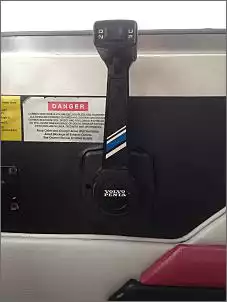

Standard Foto
Hits:	209
Größe:	56,6 KB
So hier ein Foto meiner Schaltung.
MfG Candy

Zitat von Cancyeinheit Beitrag anzeigen
Anhang 537857
Genau !! Hebel in der Drehachse herausziehen (ca. 5-10mm), dann hast du Leerlauf und kannst "Gas" geben.

9 Danke in 8 Beiträgen
Hallo Achim. Meinst du da wo Volvo Penta steht zu mir ziehen?

Geht nur in neutral, dann raus ziehen
Richtig . Geht aber nur in Neutral, wie "45Meilen" schon erwähnt hat

Alt 19.05.2014, 06:49
Cancyeinheit Cancyeinheit ist offline
Registriert seit: 21.02.2014
Beiträge: 69
Boot: Wellcraft 192 AQ171c
Vielen lieben dank für eure Hilfe ihr seit spitze.
