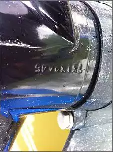

Hi, die Lage entspricht dem Bild. Der Prop. hat folgende Kennung:
Hits:	215
Größe:	71,9 KB
Bin für weitere Anregungen und Hinweise dankbar... LG

Der montierte Prop 73132A45 ist ein 11.25x10, der auf gute Beschleunigung, aber eingeschränkte Endgeschwindigkeit ausgelegt ist für Boote bis etwa 850 Kg Gesamtgewicht incl. Passagiere, Sprit, Motor und Rumpf.
Für eine gute Allroundeigenschaft und gute Geschwindigkeitsergebnisse bei einer 505 eher ungeeignet.
Hier würde ich einen 10 1/4 x 14 = 48 73138 A-40 montieren, der auch von Mercury eher geeignet empfohlen wird.
