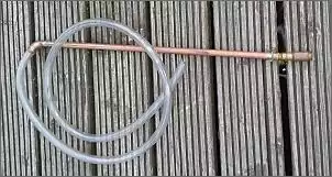

Hier nun ein Foto von meiner "Cu-Rohr-Schüttelpumpe":
Hits:	466
Größe:	88,4 KB

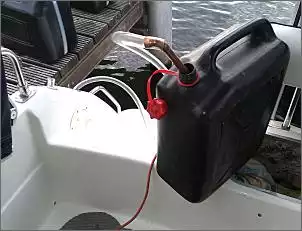

Und so steht der Kanister beim Tanken:
Hits:	410
Größe:	67,1 KB
Anhang 537154
Anhang 537155
Gruß Lutz
1A. Würde ich so vermarkten.
Sascha via Tapatalk

also ich nutze die gleichen kanister und komme ohne probleme mit meinem Schlauch auch ohne Kupferrohr bis an den Boden.
Ich führe den Kopf einfach an der vorderen Wand entlang nach unten.

Geringer Aufwand, hoher Nutzen
Gruß Lutz

... Ich führe den Kopf einfach an der vorderen Wand entlang nach unten.
Und wenn Du ihn los läßt bleibt er auch da
Da sich der Pumpenschlauch immer zusammengerollt hat, ging das bei mir nicht und mit 2-3 Litern im Kanister ist ein erneutes "Ansaugen" auch nicht wirklich möglich.
Gruß Lutz
Nur Tonic ist Ginlos.
Gruß Lutz
Jupp bleibt da. Am ende (bei den letzten 3 Lietern, halte ich den Kanister eh Schräg auf einer Ecke und halte auch die Pumpe etwas fest, wenn ich durchs loch sehe, sehe ich genau das der Pumpenkof in der einen Ecke steht. Somit bekomm ich den Kanister bis fast auf den Letzten Tropfen leer.
wie gesagt bei mir bleibt ein halbes Schnapsglas im Kanister. Mehr ist es eigentlich selten.

Mich hat der "Rollschlauch" immer geärgert und ich wollte auch nicht zum Reingucken ständig die Nase über die Kanisteröffnung halten.
Gruß Lutz

das kommt ja darauf an, wie der Schlauch sonst verstaut ist. Wenn man ihn immer im kleinen Radius zusammen legt, dann nimmt er diesen an und rollt sich dann auch im Kanister etwas auf.
Ich habe die große Lösung vom Schüttelschlauch (20l/min), der Schlauch hat auch einen geringen Radius (Lagerung im Spind), lässt sich aber ohne Probleme im Kanister so halten, dass bis zum Boden abgesaugt werden kann.

... Meinen dann mit Blumenstöckchen und Rödeldraht geschienten Schlauch würde ich sehr gerne gegen dein Kupferrohr tauschen, aber es funzt jedenfalls sicher.
So hat es bei mir auch angefangen
Das mit dem Kupferrohr ist doch aber kein Hexenwerk. Den Bogen, der ja nicht zwingend erforderlich ist, habe ich mittels einer stinknormalen Heißluftpistole angelötet.
Tauschen würde ich nicht, aber so ein Teil (für Dich) nocheinmal zu bauen ist ja preislich und arbeitszeitmäßig kein großer Aufwand - vielleicht sollte ich wirklich in Serie gehen
Gruß Lutz

Wenn das Kupferrohr sich über den Schlauch schieben lässt braucht man noch nicht mal löten.
Einfach ein Kupferrohr nehmen das vom Innendurchmesser etwas größer ist als der SChlauch und drüberschieben. schon ist man fertig.
Eventuell kann man beim austritt des schlauches (oben außerhalb des Kanisters) mit etwas Panzertape gegen verrutschen sichern.

hier nun Bilder von meiner Schütellpumpe im und am Kanister.
Name:	2014-05-15 16.11.32.jpg
Hits:	126
Größe:	92,5 KB
ID:	537298   Klicken Sie auf die Grafik für eine größere Ansicht
Name:	2014-05-15 16.11.25.jpg
Hits:	117
Größe:	92,3 KB
