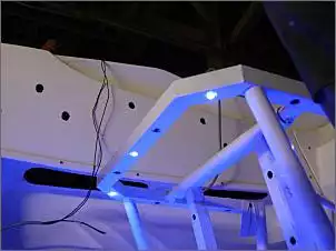

Es sollte in etwa so werden wie auf diesem Bild, nur ein wenig heller.

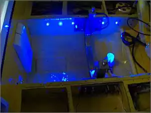

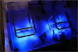

ich hab einfach LED Stripps eingebaut
will jetzt aber umbauen zu diesen
Controller
http://www.led-lichtzentrum.de/led-z...ler/index.html
und diese Lichleiste
http://www.led-lichtzentrum.de/led-l...e-farbe-3.html
hab ich grad in einem Hänger eingebaut. kommt richtig toll.

Ich habe 12 Volt LEDs aus der Haustechnik in mein Boot gebaut,
hab damals nicht nachgedacht und werde nachrüsten müssen.
