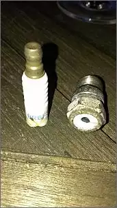

habe gerade eine Zündkerze nach dem Herausdrehen ohne Krafteinwirkung zerbrochen. Da mein Motor zu heiß wird, frage ich mich, ob es die richtigen Zündkerzen sind.
Jetzt sind NGK BR6FS drin.

Hallo Heiko,
ich hab für meinen LX die Champion RV15YC4 geliefert bekommen. Hoffe Dir hilfts!

auf dem Plasikdeckel über dem Flammschutz sollten die richtigen Zündkerzen drauf stehen
falls du kein Handbuch hast, das kannst du dir bei Brunswick runter laden

Nach den Referenzlisten sind meine da eher falsch, glaube ich. Danke!

Ist doch ok, zumindest im Vergleich zu der Champion.

4.3L LX
Bis 1995 s/n 0F803113 und niedriger BR6FS oder MR43T
Dann BPR6EFS oder MR43LTS

4.3L LX
Oben ist Pre-Vortec Zylinderkopf
Unten ist Vortec Zylinderkopf
