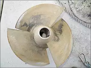

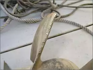

vielleicht ist ja der eine oder andere hier , der fachkundig ist, was Jetantriebe betrifft.
Da unser PP Jet 115 nicht mehr den nötigen Schub leistet, Motormäßig aber alles in Ordnung ist, habe ich gestern den Jetantrieb mal zerlegt und mir den
Impeller genauer angesehen.
Dabei habe ich festgestellt, daß die Flügel an der Stirnseite relativ starke Beschädigungen haben.
Könnte das die Ursache sein.
Ansonsten läuft der Impeller im Rohr nahezu spielfrei < 1mm

Hallo Ole, wir hatten Leistungsverlust am Jetski immer nur wenn runden Impellerflächen Beschädigungen hatten ( Impellerfläche zu Rohr ). Denke hier kann auch einer von den Spezis genauere Auskunft geben. Sonst würde ich es mal im JetskiForum versuchen. Gruss Mario

Lass besser mal die Pumpe checken. Das hier am impeller sollte keinesfalls Verlust bringen.
Meiner sieht nicht viel anders aus.
Alex

Macht rein gar nichts aus

Hallo Ole,
knapp 1mm Spiel deines Impellers zum Housing ist zuviel.
Sind im Housing schon Schleifspuren, bzw. blanke Stellen zu sehen, wird es Zeit den Impeller neu zu lagern und ggf. ein neues Housing einzubauen.
Ich hatte das gleiche Problem bei meiner damaligen Four Winns Fling.

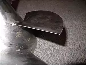

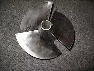

erst mal vielen Dank für die Antworten.
Ich war Anfang der Woche bei einem ortsansässigen Motoreninstandsetzer und habe diesem den Impeller mal gezeigt.
Er sagte mir, daß diese Beschädigungen sehr wohl einen Leistungsverlust bringen können und zwar bis zu 30 %.
Begründung: Durch die Beschädigungen käme es zu Luftblasenbildungen und damit zu erheblichen Leistungsabfall an der Düse des Jets.
Ebenso sei es wichtig das der gesammte Jet frei von Muschel- und Kalkablagerungen ist, da der Jet relativ empfindlich auf mechanische Störungen reagiere.
Kurz um, hab ich Ihm den Impeller da gelassen und gestern wiederbekommen.
Sieht sehr gut aus.
Mal sehen obs was gebracht hat.
Das Spiel zwischen Impeller und Rohr werd ich noch genauer überprüfen/Messen. Dies kann ja durch entfernen der Unterlegscheiben reduziert werden, da ja der Housingring leicht konisch ist.
Ole

Darf ich fragen was das Instandsetzen des imp. gekostet hat?
gesendet mit Tapatalk von meiner Mikrowelle
Alt 20.02.2014, 12:49
Chiemseer Chiemseer ist offline
Registriert seit: 14.06.2010
Beiträge: 5
5 Danke in 3 Beiträgen
das Instandsetzen des Impellers hat knapp 300,-- gekostet.
Eine lohnende Investition wie ich finde.
Vor allem deswegen, das dieser auch noch gewuchtet wurde und somit jetzt richtig rund läuft.
Ich werde auch noch vorsichtshalber die beiden Lager der Welle wechseln.
Gru0
Ole

Durch was kommen diese Beschädigungen
des Impellers eigentlich zustande? Sind das kleine Steine oder andere Festkörper die angesaugt werden und dann diese "Einschläge" verursachen.

Meist sind das kleine angesaugte Steinchen. . . Die man sich schnell am Ufer z.b auf dem Rhein einfährt.
Bleibt manchmal nicht aus...
