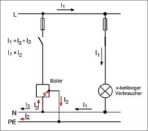

Die Erklärung ist ganz einfach:
Im Boiler haben N und PE (durch Korrosion ?)eine Verbindung bekommen.
Egal welchen Verbraucher man jetzt einschaltet, teilt sich der Strom im Boiler auf N und PE auf.
Dadurch fließen in L und N unterschiedliche Ströme, wodurch der FI auslöst.
