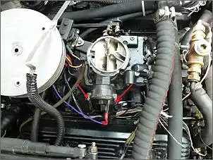

habe heute wieder ein wenig getestet. Offensichtlich ist es die Kaltstartautomatik. Die Klappe war im kalten Zustand komplett zu. Habe von Anfang an die Klappe mit einem Schraubenzieher etwas offen gehalten.
Auch wenn der Motor war wird, geht sie nicht weiter auf. Erst nach gut 10 MInuten ist sie etwas weiter auf. Ganz öffnet sie nie. Die Dose mit der Klappenverstellung wird übrigens warm..
Wird der Motor wenn er 80 °C hat (ZKK) aus gemacht und wieder neu gestartet springt er nicht an- die Klappe ist geschlossen.
Welches Ersatzteil brauche ich genau? Muss das Kabel der Verstellung an die Lima?
Hier ein paar Bilder:
Grüsse Wolf

So wie es aussieht funktioniert die Kaltstart automatik muss nur frisch justiert werden.
zum Justieren:
Hits:	300
Größe:	120,4 KB
die drei schrauben (ich konnte nur 2 markeieren) lösen (nicht rausschrauben) den Deckel so drehen, das sich die Drossel öffnet und dann wieder in die andere Richtung, dass sie einen 2mm Bohrer gerade soe berührt. (Bohrrer mehrfach raus un reinstecken) danach schrauben festziehen und Motor starten. Starten sollte dann besser gehen und Drossel sollte ganz aufegehn.

Inch habe ich natürlich dann nicht mehr umgerechnet
Das mit den 2 Markierungen stimmt aber.
Das sieht, vom Handy, bei Wolf auf Bild 2 so aus, als ob der mittig steht.
Das könnte das Problem schon sein.
Gruß Alex

die Zwei markierungn haben bei mir nicht mehr gereicht. Das Bimetall unterliegt auch einer Alterung und dehnt sich dann. Daher würde ich nicht auf die zwei Markierungen hoffen. Bei mir ist es an der 4ten. (ich mch heut mittag mal ein Bild)
Die 2mm sind das Entscheidende Maß.
Nochmal zum Einstellen:
  • 3 Schrauben lösen (nicht rausdrehen)
  • Deckel der Dose gegen den Uhrzeigesinn drehen bis die klappen weit genug geöffnet sind
  • Deckel im Uhrzeigesinn so einstellen, dass ein 2mm Bohrer gerade berührt wird (klappe darf nach dem entfernen des Bohrers nicht mehr weiter schliesen).
  • Deckel Fixieren
