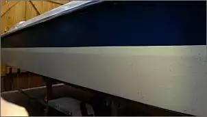

Meine erste große Frage ist, woran bzw. wie erkenne ob im Überwasserbereich 1 - Komponentenlack bzw. 2 - Komponentenlack aufgetragen wurde. Gibt es dafür überhaupt eine sichere Methode? :/
Ich hatte es so verstanden, dass ich jeweils auf den entsprechenden Lacktyp (1 bzw. 2 Komponenten) auch nur etwas Äquivalentes ohne Probleme aufbringen kann.
Dann sind im Überwasserbereich wie auf dem Bild zu sehen so leichte Rissstrukturen. Kann ich diese einfach anschleifen und mit der entsprechenden Lackart korrigieren?

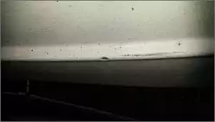

Die dritte Frage betrifft den Unterwasserbereich.
Kann ich irgendwie erkennen ob ggf. Antifoulig aufgebracht wurde?
Beziehungsweise wie muss ich, sollte keines aufgebracht worden sein, weiter verfahren (Vorstreichfarbe etc. nötig?). Das Boot, so ist es jedenfalls geplant, soll ein Wasserlieger werden.

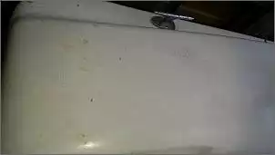

Als letztes noch eine Frage zu ein paar kleinen schadhaften Stellen im Unterwasserbereich (siehe Bild). Kann ich diese z.B. einfach mit Gelshield / GFK Spachtel ausbessern und anschließend zusammen mit dem Rest des Unterwasserbereiches mit Antifoulig lackieren?
