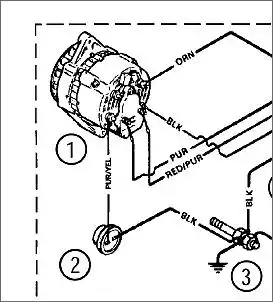

ich hab jetzt mal einen Kabelplan herausgesucht indem mein Motor ist.
Also wenn bei dir das Kabel am Chooke auch Lila/Gelb ist dann kommt es direkt von einer gesonderten Klemme dder Lichtmaschine.
Ich werde nächste woche mal schauen ob bei mir dieses Kabel noch an der Lichtmaschiene angeschlossen ist, da ja bei mir keine Spannung ankommt.
hier der Auschnitt aus dem Plan:
Hits:	228
Größe:	65,8 KB
und hier die Seite mit einigen Kabelplänen
http://www.boatfix.com/merc/techbk/96/96hgd4.pdf
